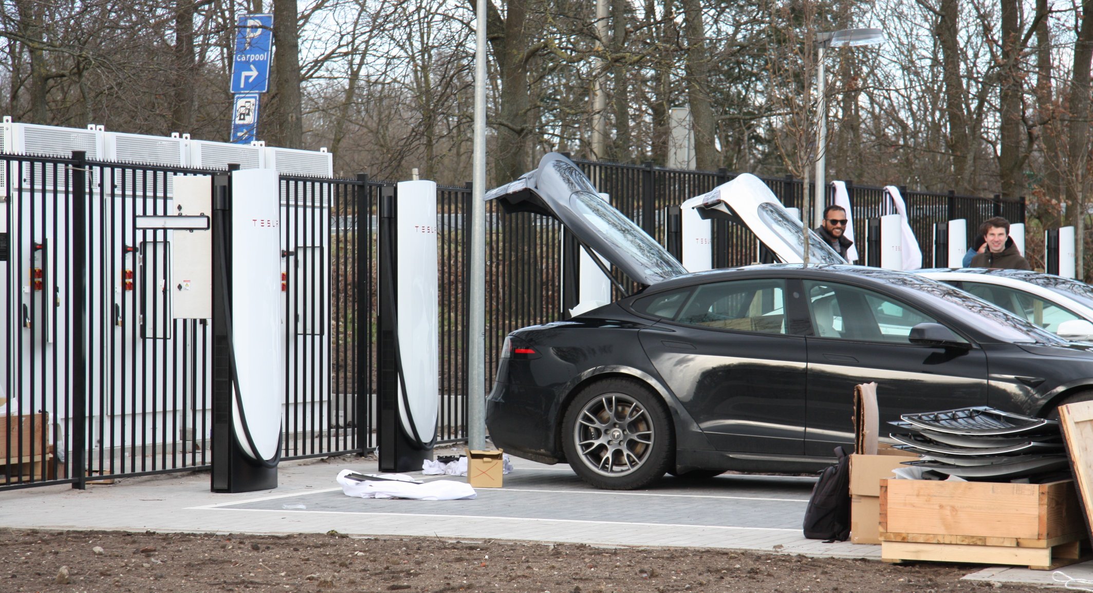

Ensimmäisiä V4 supereita esillä Hollannissa. Letkut vaikuttaa sen verran pitkiltä, että ylettynevät kohtuu hyvin myös muihin autoihin.

Noissa on kyllä kiva design siinä mielessä että johto ei jää makaamaan lumihankeen aurakuskin yllätykseksi.
Toivottavasti löytyy myös kaksipuolinen malli läpiajettavia kenttiä varten.

Eli ei vissiinkään luvata kovempia latausnopeuksia kuin nykyinen 250kW.
631A lienee about samaa luokkaa kuin V3:sen maksimivirta, joten latausnopeudet aivan tyhjiin akkuihinkaan eivät todennäköisesti parane.
Vähän päälle 300kW pääsee jos saa täydet tehot verkosta tuo laite. Mutta eiköhän se 400v ole eli 250kW maksimit mitä saa ulos.

Tälläisiähän niiden pitääkin olla jos Tesla meinaa alkaa kaikille merkeille tarjoamaan latausta. Toivottavasti myös vanhoja latureita päivitetään edes pikkuhiljaa uusiin, todella rasittavaa kun nykyisiin latureihin joku parkkeeraa väärin ja vie kaksi paikkaa.
Olisiko että laittavat sitten seuraaviin malleihin 800V akut. On laturit sitten valmiiksi niitä varten.

Mutta kun eivät laita. 400V jatketaan.

800V suurin hyöty on se, että piuhoista saadaan ohuempia ja halvempia kun samaan tehoon tarvittavat virrat ovat pienempiä. Tämä hyöty tulee sekä laturin, että auton puolella.
Teslahan ylipäätään pääsee 250kW nopeuteenkin vain sillä, ettei se noudata CCS standardia, vaan ylittää CCS:n määrittämän kovimman sallitun virran (500A). Tästä syystä Teslat myös latautuvat muilla kuin superchargereilla hitaammin kuin parhaat kilpailijat.
Jos esim. omalla pitkän matkan reitillä ionity sattuu olemaan paremmin sijaitseva kuin superit, niin Teslalla ei päästä niihin maksiminopeuksiin.
