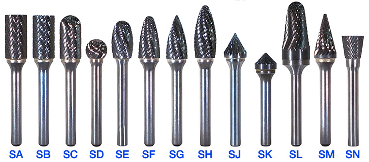

Suorahiomakoneeksi on täälläpäin kutsuttu noita vehkeitä. Oli sitten käyttövoima mikä hyvänsä.
Eli sellainen "aikuisen" kokoinen burri, tai siis vastaava kun joku dremeli mutta vähän eri tehoinen.
itsehän irrotin kiinnijuuttuneen jarruletkun Biltema-dremelillä ja pikkusella rälläkkälaikalla hiomalla sitä pois niin kauan että lukkopiheillä sai pyörähtämään. Eli siis tämä olisi ollut oikeampi työkalu tuommoiseen.

Niin ja se vinku on itselle paineilmalla toimiva vehjes, omani on huomattavasti isompi työkalu kun mikään satasen ilmalelu.

16.000 kierrosta ja karbiditerä tekee nopeammin tulosta, itseä ryvettää vain tuon suunnittelu jo alunperin, tuonkin olisi voinut suoraan tehdä järkevämmäksi.
