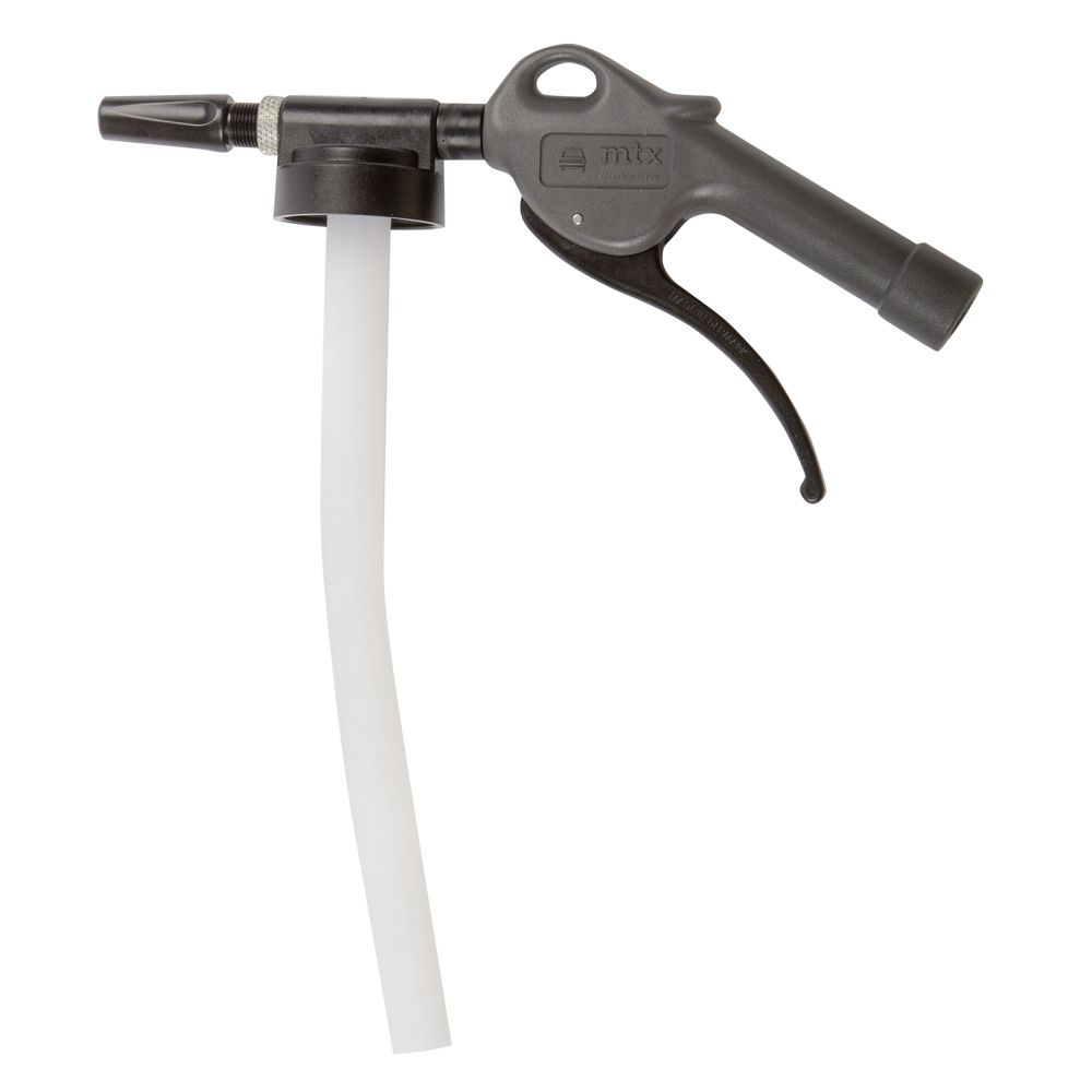

Onko tästä kokemuksia letkun kanssa käytettynä?
Pitäis saada koteloihin työnnettyä aineet sisään. Joku halpis tommonen löytyy mutta sillä ei tee hommassa mitään, ilman letkua kyllä toimii.
Tämä todistetusti toimii. Halvoista ruiskuista samat kokemukset kuin sulla.
Pullot toki kannattaa ainakin huoneenlämpöisiä olla ennenkuin touhuun ryhtyy.
