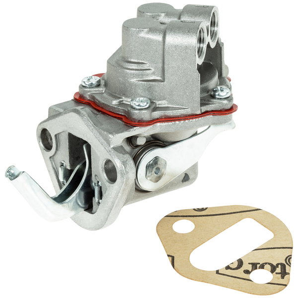

Mahtaisikohan siirtopumpussa sitten olla vika.. Tuollanen pikku mötikkä näytti olevan. Ei ollukkaa sakkakuppia tässä (vaikka ohjekirjan mukaan pitäisi olla..)
Eli polttoainetankilta tulee tuohon letku, tästä lähtee tuonne kahdelle suodattimelle.

Tuo siirtopumppu helppo testata, letkua irti ja starttailet.

Tuo siirtopumppu on joskus vaihdettu yleismalliseksi, omassa natikassa samanlainen.

melkein veikkaisin, että syöttöpumpussa vikaa/hyhmää. Eka tiesti kannattaa se siirtopumppu kokeilla. Itse joskus sähköpumpulla ajanut kanisterista syötttöpumpulle ainetta kun oli tankissa tukos, pääs siirtelemään.

On kyllä, tuossa tankin alapuolella heti joku muovine härpäke. Pitänee vaihtaa jossai vaiheessa iha metallisee "kunnolliseen".. siinä samassa on sihti myös.
Tälläinen siis tulee siihen tilalle (nyt on muovinen tuo väännin osa):
Toki eipä näytä uusi siirtopumppu maksavan kuin 25€ IKH:lla.. vaikka varastoon sellainen sitten jos onkin ehyt tuo paikallaa oleva.
