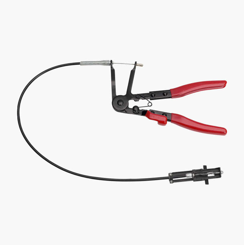

Tuli itsekin vaihdettua viikko takaperin omaan Audi B7 perhehelvettiin jarrut joka nurkkaan joka meni itsessään hyvin ja samalla huomasin jäähdytinnestettä laatikon kyljessä...
Asiaa tutkimalla selvisi että vesilaippa kannessa/letku webastolle vuotaa.
Noh soittelin audi centteriin ja kysyin hinta arviota ja sain vastauksen että 6h/350€ pelkät työt.
Tuumasta toimeen työpäivän jälkeen päätin että alle 6h menee tämä homma ja meni 5h... 1,5h tappelin 1 klemmarin kanssa kun ei perus pihdit mahdu tulipellin väliin ja olisi pitänyt hommata semmoiset kaapeli klemmaripihdit.
Mutta tulipahan tehtyä ja ohessa kuva letku hässäkässä mikä siellä oli.
Osaa muuten vituttaa rankasti toi, kun ite tiedät millanen työkalu ois liki täydellinen käsillä olevaan hommaan eikä moista ny satu saamaan käsiinsä mistään.
On muuten nuo pihdit erittäin suositeltavat Audin klemmarien irrotukseen.
Letkuliitinpihdit Tai jos ei tarvitse selleisesta paikasta ottaa mihin ei pääse kunnolla pihdeillä, niin ostaisin mielummin tuollaiset kuin tuolla vaijerilla varustetut.
