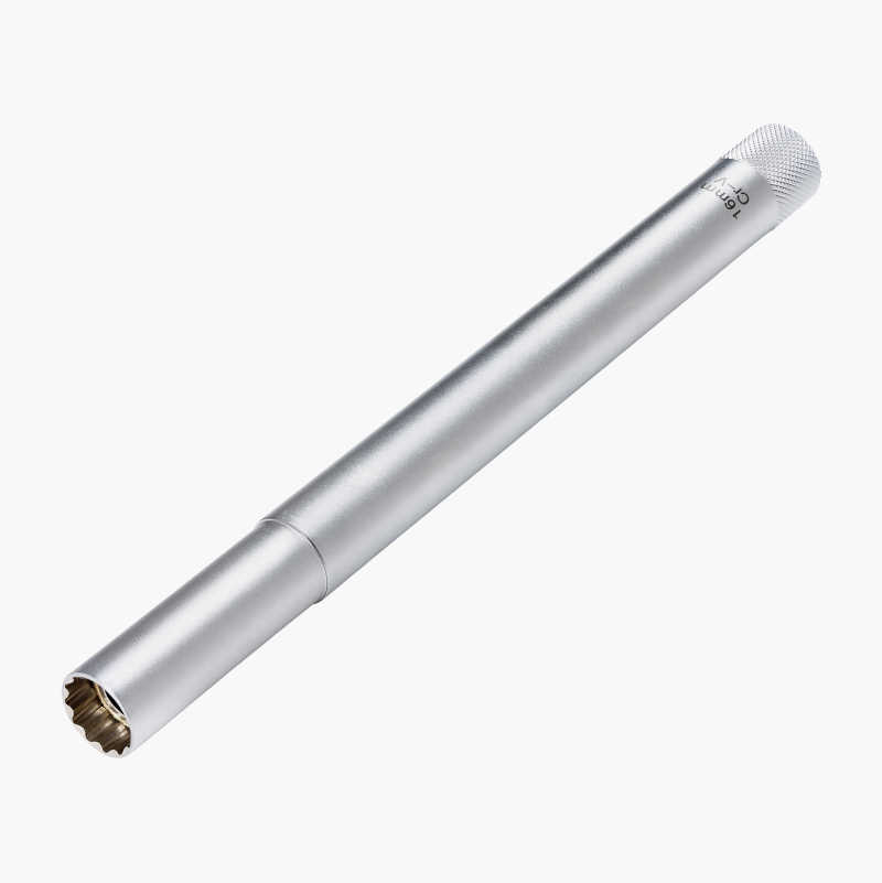

Kannattaa muuten ostaa magneettinen tulppahylsy. Helpottaa hommaa melko paljon. Nyt ensimmäisen kerran vaihdoin tulpat sen avulla, onhan se kätevä!
Olen törmännyt hylsyihin, joissa on tulppaan tarttuva spärdäri hylsyn sisällä. On siinä mielessä magneettia parempi, että ei magnetoi tulppaa, eikä kerää niin paljon itseensä pölyä.
Itse pidän enemmän magneettisesta kuin näistä kumispärdäreistä, joskus jäänyt hylsy jumiin tulppaan uutta kiinni laittaessa -> kumi piti rasvata ja hylsy teipata kiinni jatkoon..
