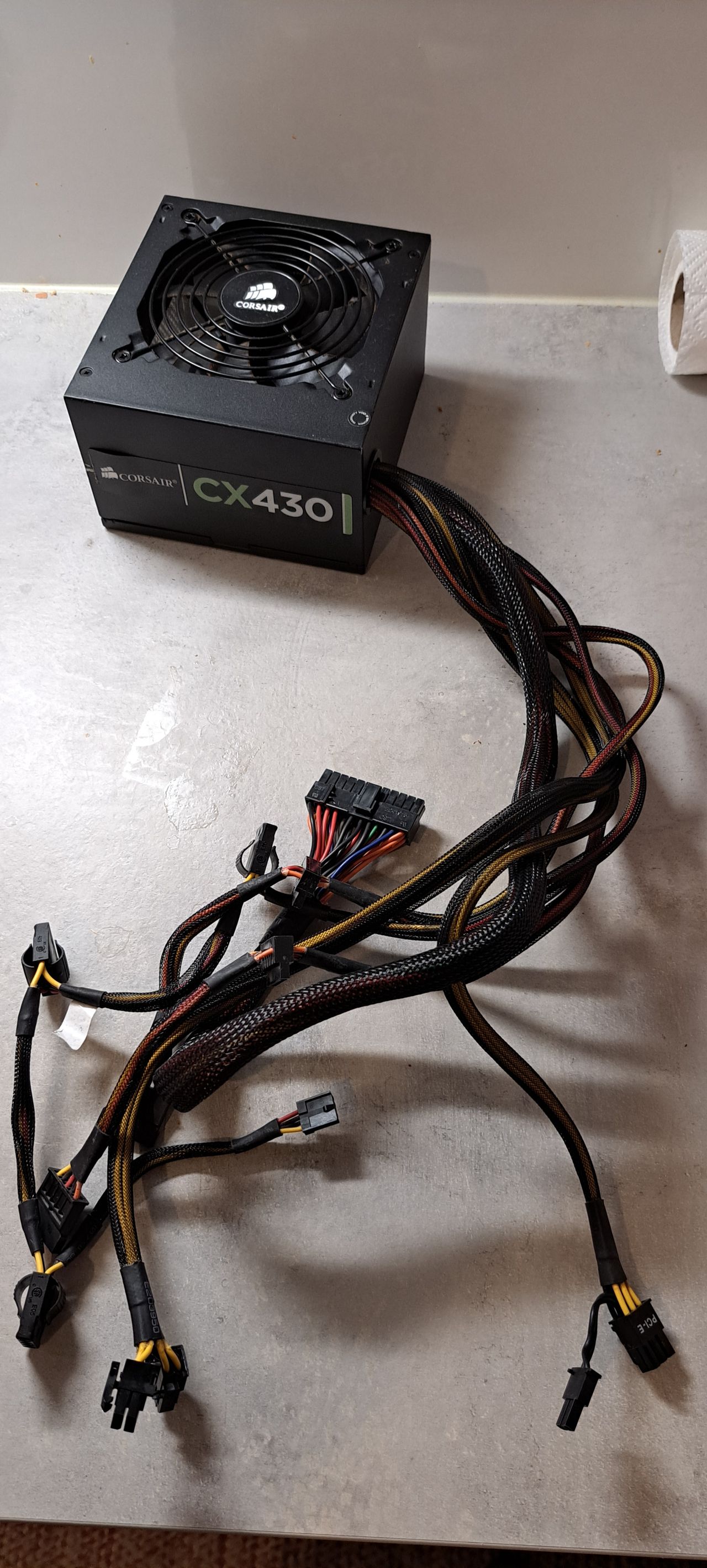

Pitää saada edes jotain laatua, ja hinta halpa, niin tää cx430 15€:
Tollakin varmaan voi pärjätä, eikä pitäisi viedä muita osia mukanaan

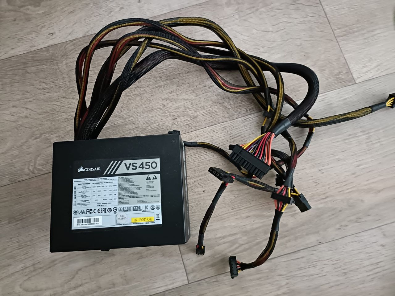

Eikös cx ole parempaa sarjaa? Ja eikö riitä ettei syty tuleen ja vie muita osia mukanaan?
Oli tuolla myös valkoinen vs450 joka kait on vähän parempaa sorttia. Oranssia ainakin on haukuttu.

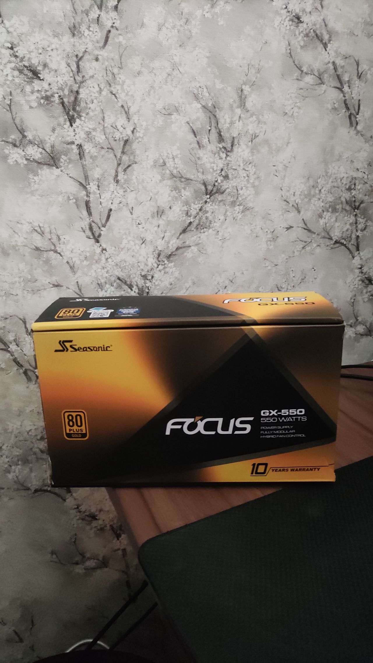

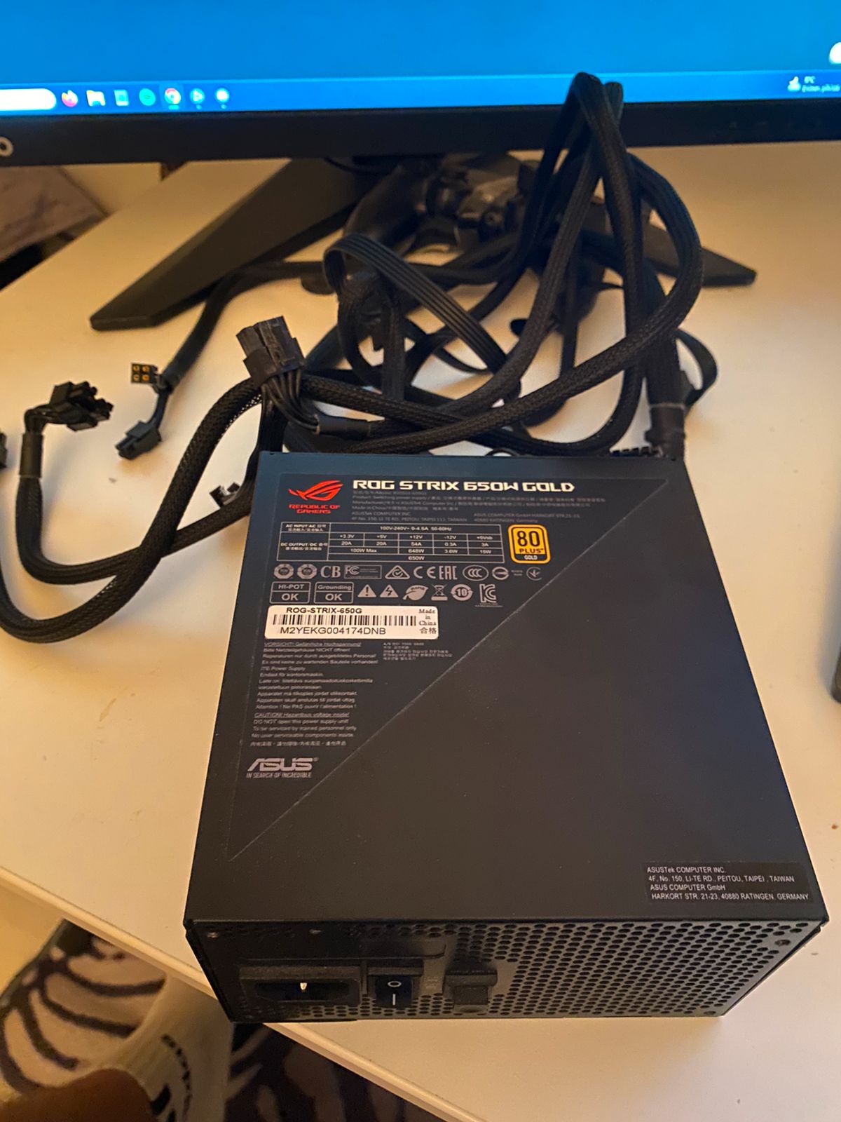

Tilasin ton asuksen nyt ku ilmaset postit ni pärjää sillä sitten.
