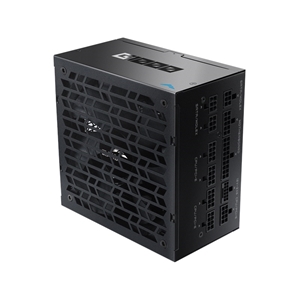

Mulla tämä PSU, kaikki tarvittavat liitännät löytyy PSU:n kyljestä ja piuhat tottakai tulee mukaan. Ei tarvii kikkailla mm. GPU:n piuhojen kanssa. PSU on muutenkin todella hiljainen, en kuule siitä sen tuulettimesta yhtään mitään

Onko nuo ihan 1 x 6+2-pin -kaapeleita vai kaksihaaraisia? Eli onko kuvassa kaapelien päässä olevat toiset, ylimääräiset liittimet sullottu jonnekin piiloon? On kyllä nätit kaapelit mukana :think:
Nuo kaikki 3 on 6+2 kaapeleita mitä tulee mukana ja sitten toki tulee myös tuo 12vhpwr.
