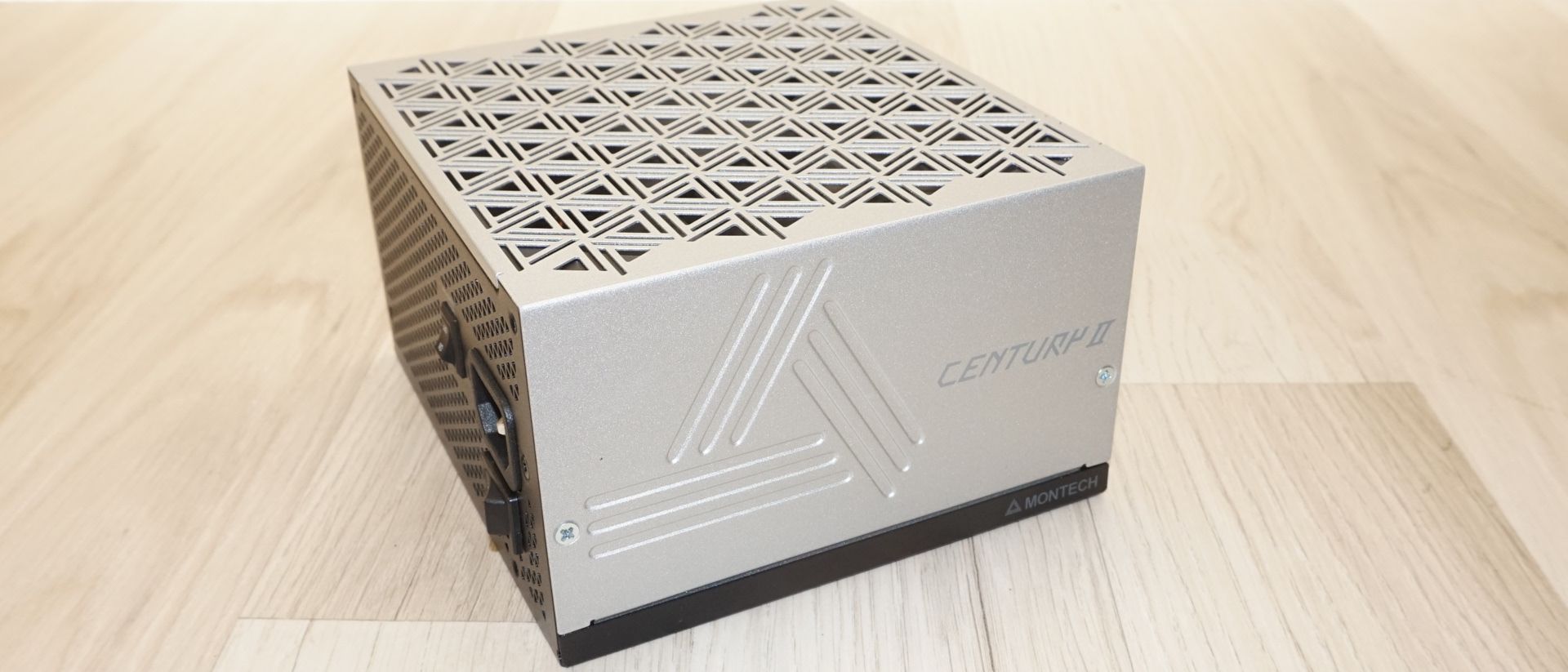

Onkohan tää Montech mistään kotoisin? Ilmeisesti japanilaiset sisälmykset, mutta tuore OEM. Mahdotonta siis varmaan sanoa luotettavuudesta paljoa.
Tompan arvostelussa saanut ihan hyvät tähdet.
HWBustersilla myös arvosteltu, hyvältä tuo vaikuttaa
