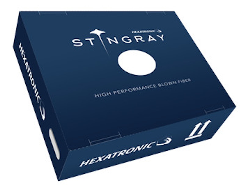

Onko käryä millaista kuitua noihin kadunvarsi 10mm ja 3.5mm putkiin puhalletaan? Kiinteistöliittymän putki on 1x7/3.5mm
Mikrokanava putkea johon puhalletaan kuidut perästä. Runko isommalla ja pihoihin pienemmällä. Tuossa hyvä kuva millaista se on. Tyhjiä putkia, yksi putki per talo.
Onko käryä millaista kuitua noihin kadunvarsi 10mm ja 3.5mm putkiin puhalletaan? (Kiinteistöliittymän putki on 1x7/3.5mm) Noihin kymppeihin varmaan useampaan kohteeseen?
Ko. sivukadun kaapeliputki 12x7/3.5 siis tarkoittaisi mahdollisuutta vetää kuitu 12 kiinteistöön? Ko. päättyvällä kadulla on 18 kiinteistöä, joten 13. liittyjälle suattaapi olla ihanan kallista?
Yhteen putkeen voi puhaltaa vaikkapa 12-kuituisen kaapelin.
