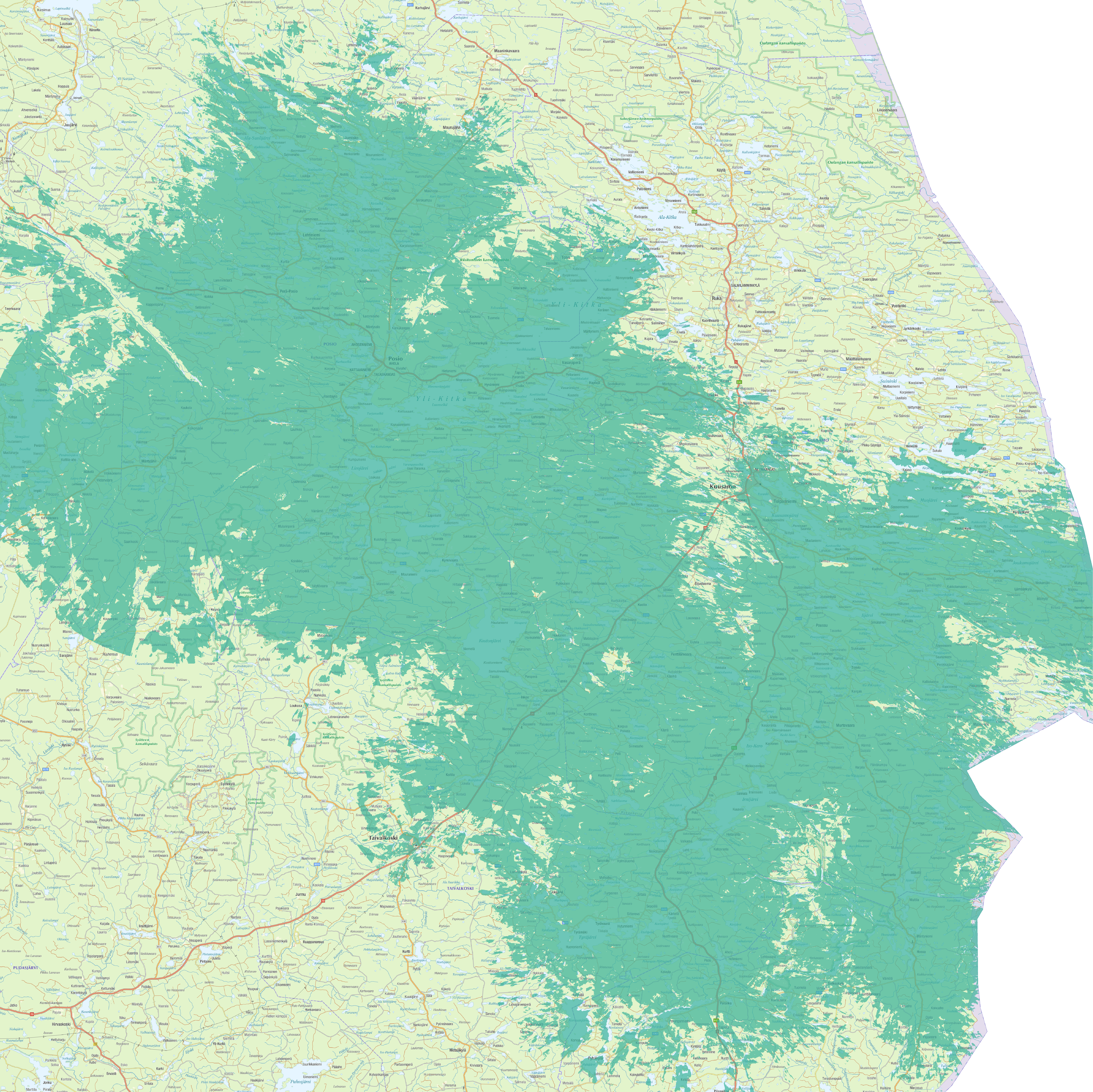

E: pikamulkaisulla molempien operaattoreiden kuuluvuskartasta niin ei näytä vielä olevan koko 5G Posion seutuvilla saatavilla, eiköhän kohta päivity. Tummempaa ja 600+ nopeuksia jos tarjoaa niin pitäisi olla N78.
Jos nykyisellään toimii hyvin niin mitään lisäiloa et saa jos kyseessä on maaseutusaitti ja siitä saatava 5G-taajuus on N28. Ekana kannattaa selvittää et liikeneekö sieltä se N78.
Vasta eilen olivat ukot mastossa, kun satuin koiralenkillä ohi käveleen. Illalla veljen puhelimessa näkyi 5g ikoni ja speedtestillä noin 40mb/sec. Samaa saanut itse 4g:llä ja yhteys noin muuten toiminut oikeastaan tosi hyvin.
Yhteisverkon lehdistötiedotteen kartassa näkyy että Posiolle ei ole tulossa n78:aa. Riippuen mitä muita taajuuksia on tarjolla ja mitä oma laite tukee, voi paremmat DL-nopeudet saada jos 10Mhz kapean n28 5g carrierin tilalle saakin vielä yhden 20Mhz LTE carrierin. Luulenkin että välttämättä et 5g-ulkomokkulalla parannusta saa vs nykyiset suunta-antennit, jos nykyinen modeemisi tukee useita 4g-tasjuuksia samanaikaisesti.
Esim @moukula kannattaa kokeilla vertailun vuoksi josko B20 toisi lisää jos käyttää 4g-moodissa. Se taitaa olla kyllä ruuhkalle altis kaista, joten vain kokeilemalla selviää mikä toimii paikassa parhaiten.
Noin iso alue, niin N28.
Tässä on esim. Rovaniemellä ja SYV kirjoittelee näin:
Okei kiitos selvennyksestä.
