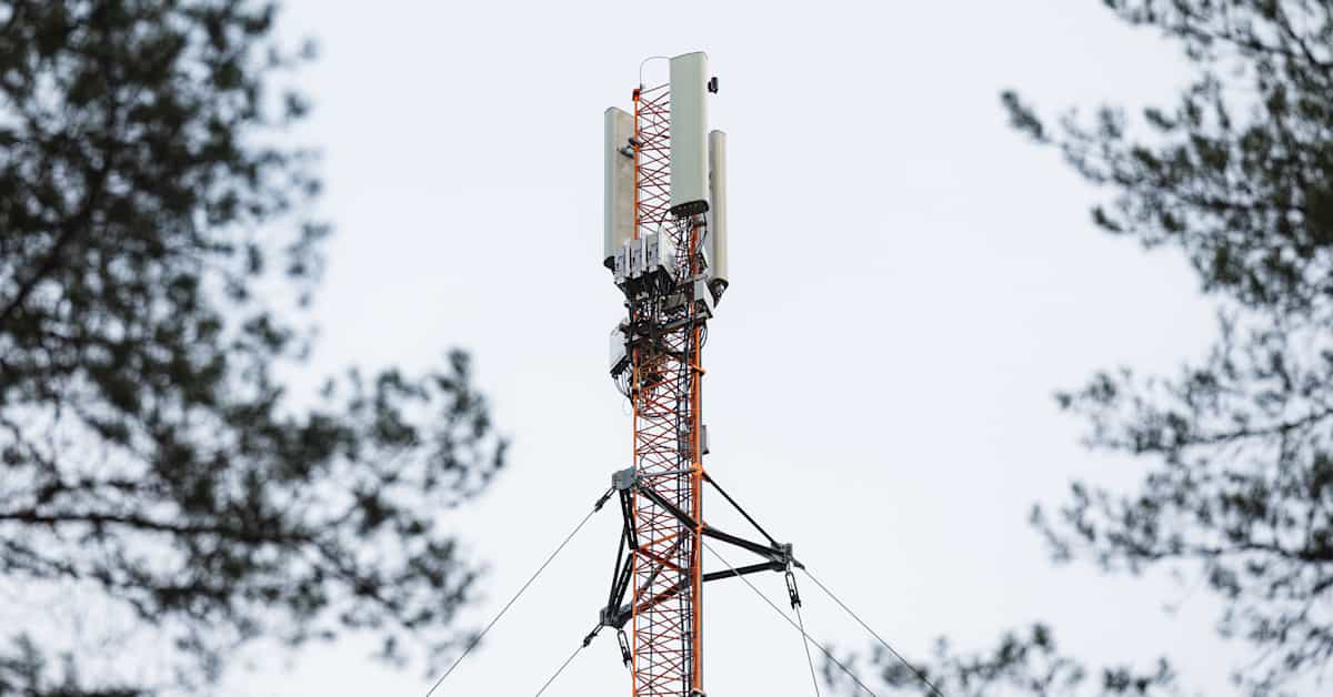

3G ajettiin alas ja nyt kännykät eivät kuulu enää kaikkialla.
Kännykät eivät aina pelitä maalla — ”Voi hyvää päivää, eihän tästä mitään tule”, huokaa yrittäjä Haapajärveltä Maksumuurin takana.​
Näitä matkapuhelinverkon katvealueita on Suomessa aivan liikaa. Niitä oli jo 2G ja 3G aikana.
Aikoinaan lapissa oli ARP puhelin. Se oli ainoa, joka kuului. Niitä oli Metsähallituksen erämaatorpissa kiinteästi asennettuna. ARP verkko toimi vuoteen 2000 asti NMT-450:n ja NMT-900:n rinnalla. ARP:in jälkeen NMT450 kuuluvuutta parannettiin lapissa. Se olikin hetken ainoa, joka kuului lapissa. Suomessa NMT-900 -verkko suljettiin vuoden 2001 alussa ja NMT-450 lakkautettiin vuoden 2002 lopussa. Nykyään lapissa on useita alueita, jossa matkapuhelin ei toimi tai toimii vain esimerkiksi korkeiden tunturien päällä. Ratkaisu on satelliittipuhelin. Sellaisia esimerkisi poromiehet joutuvat pakosta käyttämään. Satelliittipuhelin on todella tyyris ratkaisu. Itse satelliittipuhelimet ovat tyyritä hankkia ja niiden käyttö samoin. Jos lapin erämaassa haluaa päästä internettiin, on siihenkin usein ainoa mahdollisuus satelliitti-internet. Esimerkiksi kaupallinen Starlink. Sekin on varsin tyyris hankkia ja käyttää.
Suomen huoltovarmuuden vuoksi, olisi matkapuhelimien toimittava koko Suomessa; olitpa lapin tuntureilla tai saaristossa. Sama koskee myös internettiä. Toivottavasti viimeistään lähivuosina nämä asiat saadaan kuntoon ja esimerkiksi hätätilanteessa kännykkä toimii; olitpa missä Suomea tahansa; erämaassa, saaristossa tai maaseudulla.
