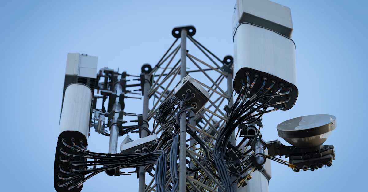

Ihan mielenkiinnosta, mistä erottaa SYV:n ja Elisan antennit, jos molemmilla on Nokian vehkeet tukiasemassa?
Pelkistä antenneista ei oikein pysty ainakaan helpolla tunnistamaan, mutta muusta romusta mastossa SYV ja Elisa on helppo erottaa. Kuvissa vihreällä ympyröity SYV:n käyttämät Nokian radiot ja sinisellä ympyröity Elisan käyttämät Nokian "pitsalaatikot", mitä on vasemmalla olevissa kuvissa asennetu mastoon kahdella eri tavalla. Oikealla keltaisella Elisan käyttämät n78 radiot (yleisiä vanhemmissa Elisan 5G-tukiasemissa), mitkä tunnistaa paksusta yläosasta. Jos vielä haluaa päätellä, mitä taajuuksia SYV:llä on käytössä, niin yleensä 700/800/900 radiossa on kaareva yläosa (jossa tuulettimet), 1800/2100 radio melkein saman kokoinen ja näköinen kaukaa katsottuna (pois lukien yläosa), 2600 MHz radio edellisiä pienempi.
Muokkaus: Päivitys aiheeseen liittyen Cellmapper ketjussa koskien Elisan käyttämää tekniikkaa.

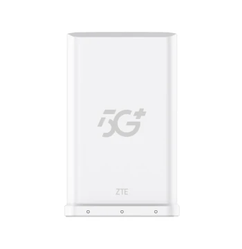

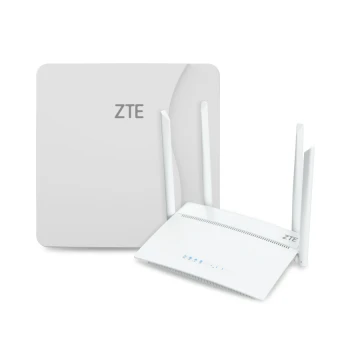

Jos nopeampi yhteys on käyttötarpeen puolesta oikeasti kriittinen, yksi oljenkorsi on vielä ZTE:n Pro mallit, joita ei tuoda Suomeen. Esim
tai
Nämä tarjoavat lähes 2x antennivahvistuksen verrattuna Suomesta saataviin MC7010/889A saippuarasioihin. Näkyy olevan myös myynnissä lahden toisella puolella toimitusmahdollisuudella Suomeen: ZTE ODU-IDU MF258K PRO a/b/g/n/ac/ax set (LTE) 800Mbps - Routers - Network & accessories - IT equipment - MT Shop
Näiden firmwaressa kannattaa tosin varautua siihen, että kaikki suomalaisten operaattoreiden taajuudet eivät ole tuettuna. Huomioiden suomalaisen maaston ja tyypilliset etäisyydet tukiasemiin, saisi täälläkin operaattoreilla olla valikoimassa nämä huomattavasti jytkymmät antennit sisältävät versiot.
