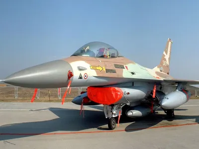

Kenties hieman OT:tä, mutta entisaikojen häivelentoa. Aikamoinen operaatio. Ei ne laitteet, vaan miten niitä käytetään.
Israelin F-16-hävittäjät lensivät uhkarohkeassa operaatiossa Irakiin 1981 ja pommittivat Saddamin ydinreaktorin 80 sekunnissa maan tasalle – Koko matka 30 m korkeudessa
Reactions: eba
