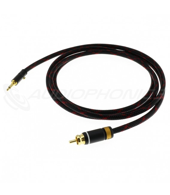

Löysin myös vihdoin yrityksen, joka myy valmiiksi tehtyjä USB->3,5mm trigger -kaapeleita: AUDIOPHONICS Trigger Cable Male USB-A to Mono Male Jack 3.5mm 1m - Audiophonics
Toimituksen kanssa hintaa on suolaiset ~30€, mikä on kuitenkin parempi kuin ostaa tarvikkeet ja työkalut ja tehdä kaapeli itse.
