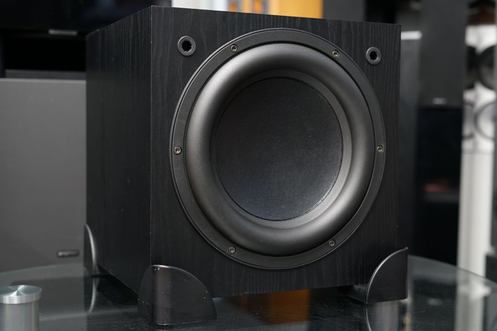

Tuossa on vähän kalliimpi, mutta on sellainen subi et kandee ostaa pois kuleksimasta.
Tuli muuton yhteydessä laitettua setti uusiin, Klipsch R-51PM:ien kaveriksi valikoitui tämä: HifiStudio - POLK AUDIO HTS 10 MUSTA AKTIIVISUBWOOFER
Vähintäänkin riittävä kerrostalon olohuoneeseen leffojen/musan kaveriksi, helppo säätää ja asettuu nätisti noiden klipschien kanssa, puskematta liikaa läpi. Jahka saa akustoinnin kohdalleen niin osaa sit arvioida tarvitsisiko vielä antimodea kaveriksi.
