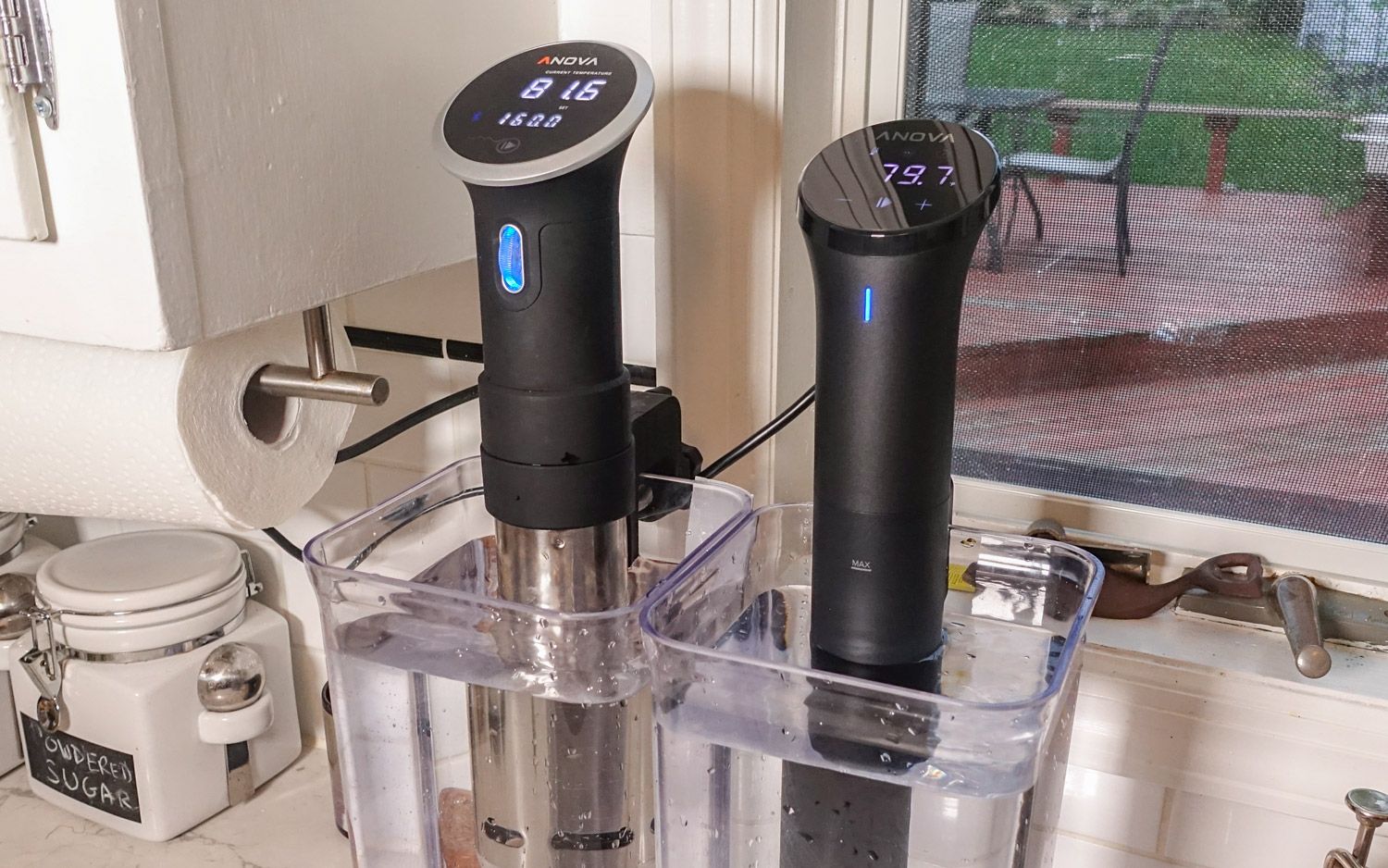

Mitä eroa eri Anova malleilla on käytännössä?
Ylipäätään noilla sous vide laitteilla ei ole kauheasti keskenään eroja mitä sauvamalleihin tulee ja muuta en ostaisikaan, koska sellanen astia vie vaan turhaan tilaa. Hommaa sauvan ja jos teho ei meinaa riittää niin keittoastiaksi muovisen kylmälaukun vähentämään lämpöhäviötä.
Noi wifi + bluetooth hommat on lähes 100% tarpeettomia, koska käytännössä kaikki kypsennys tulee tasalämmössä tietyllä ajalla eikä kovin helposti tule eteen tilannetta missä etäkäynnistyksestä luurilla olisi mitään hyötyä. Jos arvelet, että sulle tulee keissejä, että oot kotoa poissa vaikka 5h ja haluat valmista pihviä heti kun tulet ja 5h on liikaa sille lihalle niin ehkä sellasessa tilanteessa pihvit kylmään veteen ja käynnistys parin tunnin päästä tms voisi olla tarpeellinen.
Ota se minkä edullisesti saat, anovaa käytännössä suositaan sen maineen takia, ja aika harvalla on sen suhteen tullut mitään ongelmia laadun suhteen tms.
Tuo Anova Nano on ainakin omasta mielestäni aika äänekäs:
Itsellä on niitä kaksi kappalein, ja molemmat pitävät samanlaista ääntä. Toisen sain itse asiassa Anovalta korvaavana laitteena kun tein reklamaation. Kun tein tästä korvaavastakin laitteesta reklamaation, ilmoittivat että ääni on ominaisuus eikä vika.
Itsellä perusmalli Bluetooth/Wlanilla. Suht tarpeetonhan tuo bluetooth/wlan on, kuten @jonesky12345 totesi. Mutta ihan hauska sillä on kikkailla puhelimen kanssa. Sen huomasin kun ostin äidilleni joululahjaksi Nanon, että sillä veden lämmitys haluttuun astemäärään kestää selvästi normiversiota kauemmin. Toki tämä oli ostaessa jo tiedossa, mutta hieman yllätty kuinka iso ero on. Vaan mikäpä estäisi keittää samaan aikaan vettä vedenkeittimellä ja kaatamalla keitetty vesi joukkoon nostamaan nopeammin kokonaislämpötilaa.
Erikoista, että useat arvostelijat ovat todenneet Nanon lämmittävän nopeammin. Isosta erosta ei siis todellisuudessa voida puhua.
Hhhmmm okei oiskohan tuo sitten ollut joku oma arviointivirhe. Hetkeen en siis ollut perusversiolla lämmittänyt ja kun Nanolla lämmiteltiin (samaa käyttämääni astiaa, jossa kokkailen omalla), tuntui tämä aika vaan kestävän kauemmin. Olenko ollut siis väärässä kun olen olettanut, että Nanossa olisi vähemmän potkua ?
Et ole väärässä, Nanossa on 150 W vähemmän tehoa. Ehkä ne on perusversiossa niitä hattiwatteja. :whistling:
