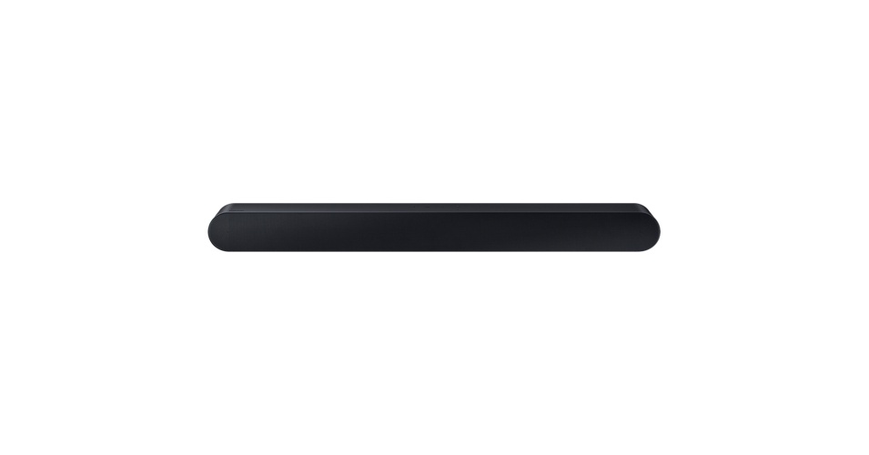

Soundbarin päivitys mielessä. Nykyinen on
Samsung HW-B660​
Mietinässä JBL Bar 500, onko turha päivitys? Saisi hyödynettyä dna lahjakortin.
On varmasti loistava, mutta hinta turhan suolainen.
