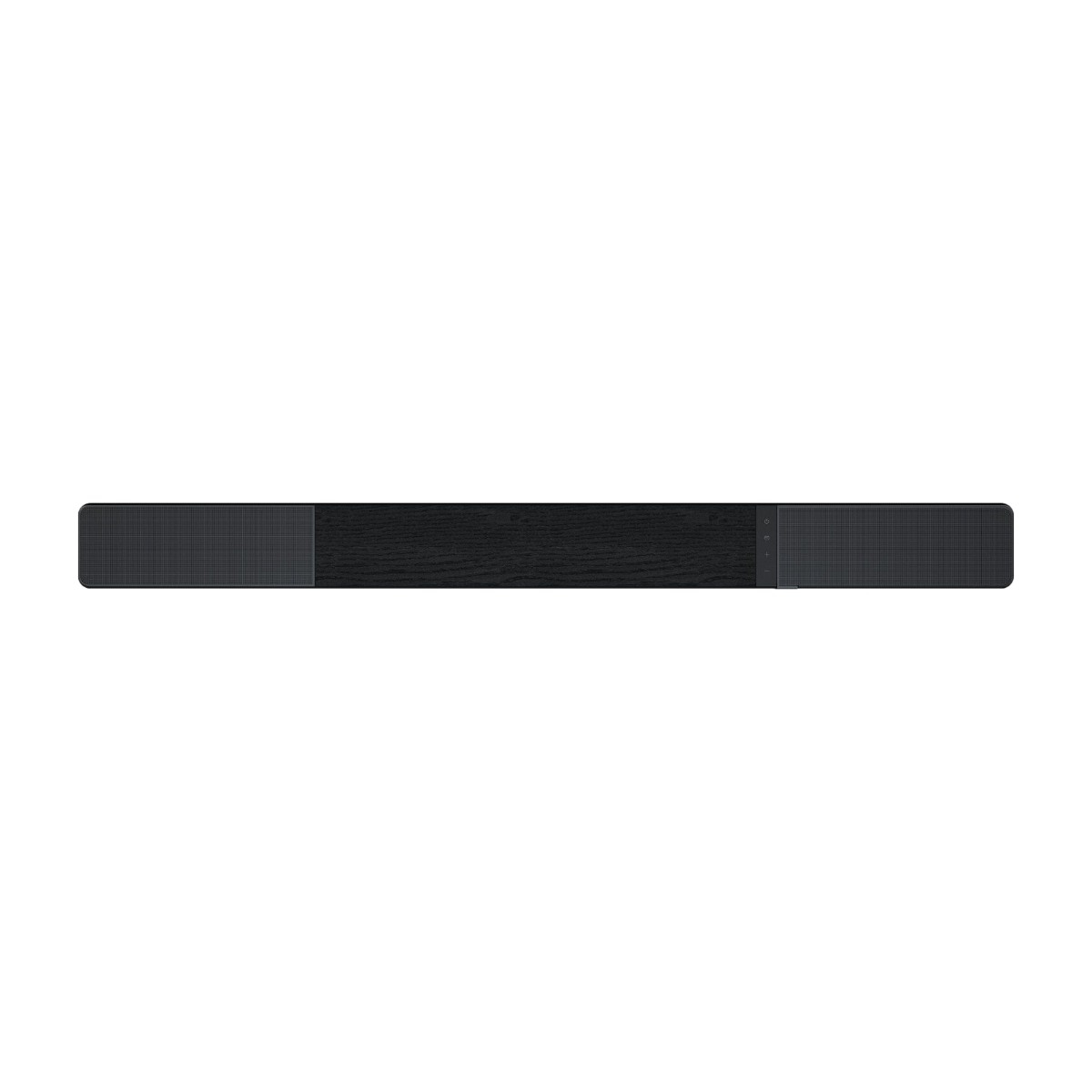

Oho, johan on hintaa soundbarilla, 1399€ . Tähän sitten samaan sarjaan kuuluva 12" subbari, 659€ , takakajarit 599€, Ja sitten jos haluaa soundbarin Diracin ottaa käyttöön, niin lisenssi maksaa useamman sataa euroa.
Köyhät vaan kahtelee hintoja, niin kuin minä.
Taitaa kyllä jäädä ostamatta 😭
Osta pois vaan. Köyhällä ei ole varaa ostaa halpaa.
Ooteltava testituloksia ja vähän käyttäjä kokemuksia. Tuo Flexus 300 julkaistiin lokakuussa 2024, ja nyt se on vasta tullut myyntiin. Eli siellä on varmasti ollu joku isompi ongelma, joka ehkä nyt on saatu korjattua/poistettua
