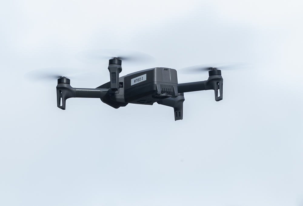

näin meilläkin lähtee drone koulutus pikkuhiljaa jalkautumaan varusmiehille. 2/25 aloittaa ja 1/26 leviää eri joukko-osastoihin.
tutki check, opettele check ota käyttöön to do.
Hyvä näin. Saadaan näitä "risteilyohjuksia" PV:lle.
