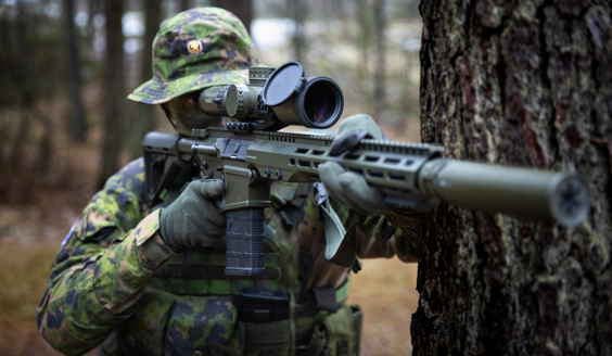

Tietoa maavoimien uudesta kivääristä. Nähtävästi 7.62 NATO -kaliiperi ja perustuu AR-10:een. Erikoista että päätetään valmistaa kotimaassa, mutta syitä onkin avattu tuossa julkaisussa seuraavasti:
Hanke parantaa kansallista huoltovarmuutta sekä edistää osaamisen ja teknologian sekä asejärjestelmien valmistus- ja korjauskyvyn säilymistä Suomessa.
Asialliselta vaikuttaa kyllä noiden tietojen perusteella. Haetaankohan samalla osaamista ja teknistä valmiutta 5.56 AR:n valmistamiseen RK:n korvaajaksi? Niillä tuotantomäärillä kävisi kotimainen valmistus jo enemmän järkeen (Sako toki Beretan omistama).
Jenkit ovat jo hylkäämässä 5.56:n, se ei oikein pärjää modernille kehopanssaroinnille.
6.8 taitaa olla tulossa.
