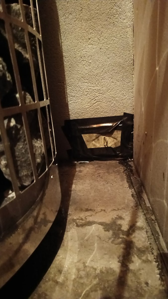

Tuli mietiskeltyä tässä taasen, että nuo nokiluukuthan on alkuperäiset ihan sieltä 70 luvulta kait siel lattian rajas... pitää ens kerralla hankkia uuet kun käy kylillä.
Tuli teipattua ne umpeen, ajattelin ettei pysty sieltä kautta imemään varmana mitään korvausilmaa ainakaan sitten.

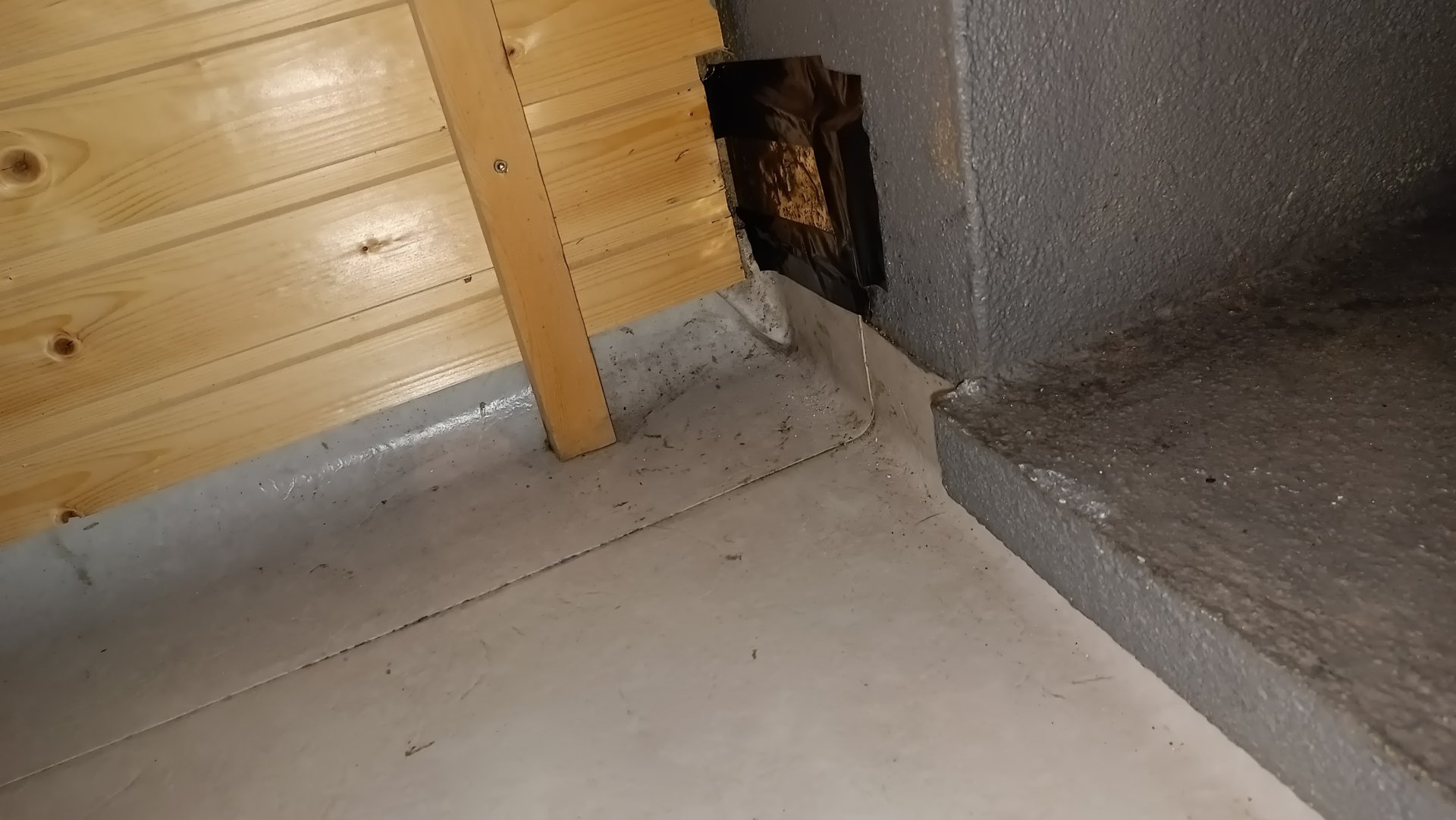

Kattlelin tuon entisen ilmanvaihtohormin myös endoskoopilla läpi, kun sai sen sinne menemään painon kanssa. Heilui kyllä aikalailla, joten ei mitään kunnollisia kuvia saanu.. Mutta ei siellä mitään epämääräistä näkynyt, tuollane metalliritilä kai siinä entisen poiston lähettyvillä? Muuten hormi kunnossa, vähän tummempaa paikotellen.
Vanhan ilmahormin kautta tuleva korvausilma kuulostaisi ihan mahdolliselta. Hormi voi olla kylmä ja kostea, ja vaikka jostain syystä pala lasivillaa siellä piilossa, joka todellakin haisee kissanpissalta kastuessaan. Ummista ilmaluukku tilapäisesti kunnolla jollain, ja pökköö pesään.

Toivothaa. Lämmittelen iltapäivällä saunan tuas, niin näkeepi mitä on. Teippasin tuon venttiilinkin saunasta myös, että sieltä vanhasta ilmahormista ei mitään pääse saunan puolelle.
Ja kylmähän tuo hormi tosiaan nykyään on, koska ei ole käytössä enään. AInoastaan tuo piipun lämpö voi sitä vähän lämmittää.

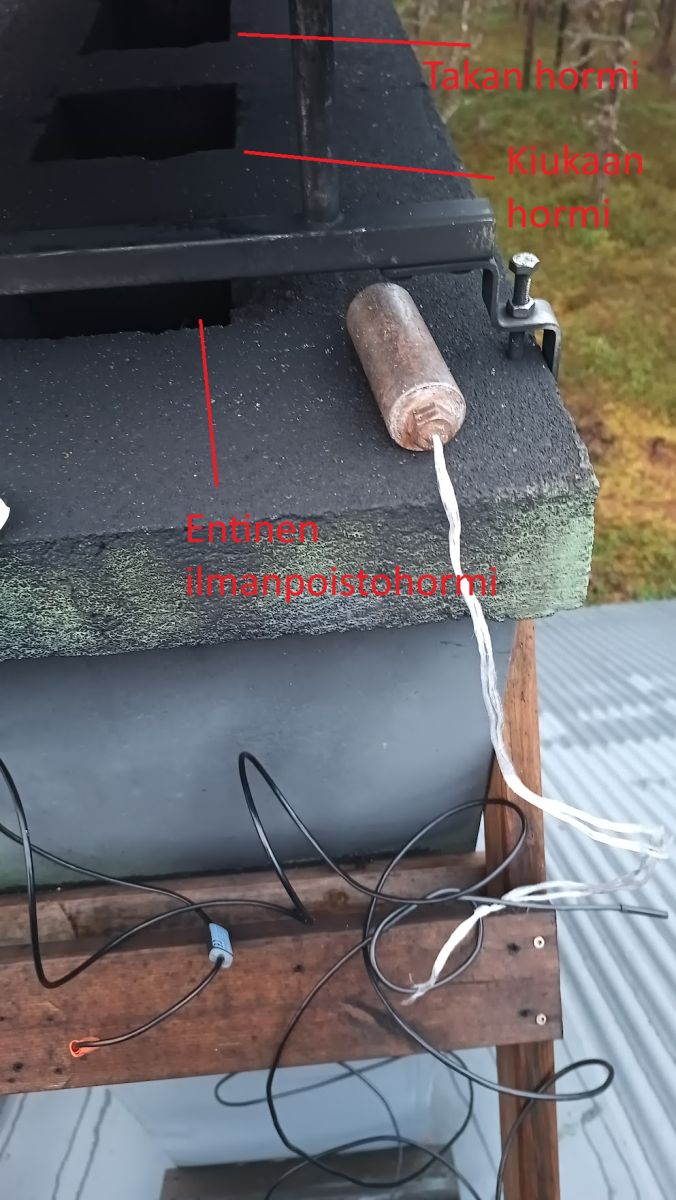

Onko piipun päällä sadehattua?
Kyllä tuo haju äkkisletään kuulostaa edelleen siltä että tuosta hormipellistä ulos vetäessä on ehkä töhnää/tuhkaa lentänyt noiden kivien tai kiukaan reunusten päälle tai kiukaan reunusten ilmaväleihin.
On iso sadehattu. Huomenna saan laitettua siihen savupellin suojan paikallee.

Tuollaisesta piipun yhteydessä olevasta poistoilmakanavasta ei kyllä oikein korvausilmaa hakua tulla, varsinkin jos viereinen hormi lämpenee.
Rintamamiestalojen (ja yleensä vanhoissa taloissa) ilmanvaihtohan perustui siihen että keskellä taloa olevassa piipussa oli keskimmäisenä keittiön lieden päivittäin käytettävä hormi, joka lämmitti ulkokehälä olevien hormien seinämiä ja sai niihin suhteellisen tukevan imun, jonka ansiosta se puuliesi ei käytännössä lämmittänyt taloa lainkaan, kun samalla ilmanvaihto tehostui.
Tuo sama ilmiö toimii tuossa saunan ilmakanavassa, kun viereinen hormi lämpenee tuo poistokanava alkaa imemään, ja toimii käytännössä samalla tavalla kuin joissain sähkösaunoissa oleva kiukaan sammutuksen jälkeen aktivoituva automaattinen kuivaustuuletin.. Toki olettaein että kanevaa ei ole tukittu.

- Vanhaan kiukaaseen kivet vaihdettu
- Uusi kiuas kahdella eri kivilaadulla testattu
- Ilmanvaihtoa kokeiltu lisätä / eri paikasta kokeiltu ottaa
- Kokeiltu teipata nokiluukut yms kaikki mahdolliset, ettei voi saada väärästä paikaa korvausilmaa
- Kokeiltu ilman kiviä lämmittää (tuolloin ei hajua? sen takia useampia kiviä testattu)
- Kokeiltu neljästä eri paikasta hankituilla puilla lämmittää
- Ilmavirtaukset katsottu, että menee oikeinpäin
- Nuohooja käynyt ihmettelemässä myös + pari muutakin ihmistä ja todenneet saman ongelman.
- Kylppärin lattiakaivo teipattu umpeen, ettei voinut sieltä saada korvausilmaa
- Kokeiltu käyttää saunavetenä lähdevettä
