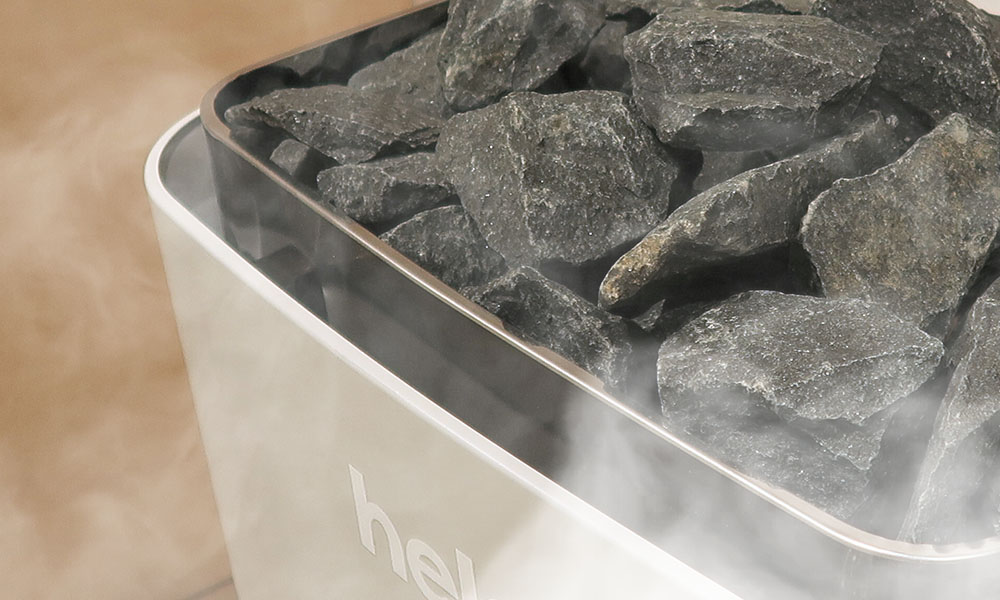

Nyt kun googletin tuota pikkutonttua, niin löytyi vain Helo Saunatonttu. Tuolla taas kun YouTubesta etsin, niin ensimmäinen video, joka ei tosin tuohon liity, oli tämä, ja siellä viellä tuollainen kostutin. Empä tiennytkään että on lisäksi vielä tuollaisia kostuttimia. Sillä varmaan saisi vielä lisää kostettau.
Just jotain tollaisia löylyjä siellä kuntosalillakin on, vaikka ei ole paljoa 60C enempää. Itselleni sopivan lämmin.
Se on juuri tuollaisen paljon kiviä sisältävän kiukaan ominaisuus. Ne kosteat löylyt tekee sen ettei asteita tarvitse olla niin paljoa ja saunassa voi viettää paljon kauemmin aikaakin kuin tuollaisissa kuumissa ruoskamaissa löylyissä joissa vain pinta palaa. En tiedä onko väliä onko iso kiuas umpinainen sivuilta, en itse huoli kuin ylhäältä auki olevia.
Kotona myös oma koira tykkää tulla saunaan, mutta lähtee aika nopeasti pois jos löylyt ovat kuumat. Tulee usein takasin, välillä on alalauteella.
Meilläkin kissakaverit tulee juoksun kanssa saunaan, kun sinne ollaan menossa. Toki ne pikkuhiljaa siirtyvät alemmas, kun alkaa turkki päällä saunassa tulla liian kuuma mutta saattavat silti jälkilöylyissä olla parikin tuntia. Joskus istuvat saunan ovella odottamassa päivänä jolloin sitä ei lämmitetä.
Joo, ne on lopettaneet tuon kertalämmitteisen Pikkuntontun valmistamisen (jos olisin huomannut, ajoissa, olisin ostanut uuden samanlaisen). Saunatonttu on periaatteessa samanlainen mutta jatkuvasti päällä pidettävä eikä siihen saa käsittääkseni ohjainta jolla saunan lämmön voisi määrittää. Tuossa pikkutontussa on ajastin ja asteet jne. mitä voi valita.

Onkohan sähkökiukaalla väliä? Eli kotona kun saunon, yli 20v vanha pieni pönttö (nyt uusin vasta kviet). Pistävän kuuma tai jos yrittää viielämpää niin edelleen kuiva. Taas kuntosalilla, jossa olen alkanut käydä, on pilarikiuas. Siellä lämpö säädetty sopivaksi, mutta ilma on kostea ja oikein siinä saunan lasiovessa valuu vesi. Omassa ovi vaan huurtuu siitää kohti jossa kiuas kivien yläkohta on ja pikkasen siitä ylöspäin. Jälkihien voin saada kuntosalin saunassa helposti, omassa usein haaveeksi jää. Ja omassa saunassa lähden aika nopeasti pois, koska alkaa tuntumaan ikäänkuin että happi loppuu, varmaan todellisuudessa pää kuumuu liikaa. Kuntosalin saunassa voisin istua vaikka puoli tuntia.
Jotain tämmöistä jäänyt miettimään, että pitäisikö kotiinkin joku eri kiuas vaihtaa vai onko lopputulos vaan sama.
Suosittelen vaihtamaan himaan pilarikiukaan. Löylyt ovat tuon jälkeen kuin toisesta mailmasta, en olisi itse ennen vaihtoa voinut uskoa, että perus kerrostalokaksion saunasta lähtevät niin pirun hyvät löylyt.
Harvian vanha sähkökiuas johon tänään käyn hakemassa lähi tokmannissa uudet kiuaskivet, mitä suosittelette?
