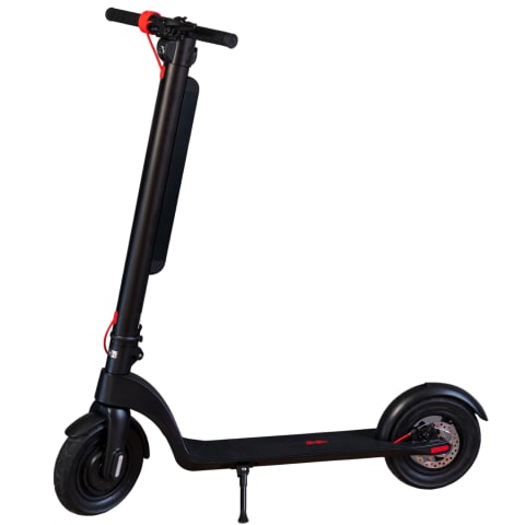

Tuli bongattua että Virosta saisi Rimistä HX X8 potkulautaa, eli Augment ES 10, 350€ hintaan. Tuossa olisi ihan OK moottori 30km/h nopeuteen sekä vaihdettava akku on hyvä ominaisuus. Toki suomeen tilaaminen ei taida onnistua.
Tuo kuulostaakin jo järkihinnalta, vaikka toki vanha malli on vanha malli ja uutuuksia pukkaa joka vuosi. Toki akkuversio vaikuttaa, niitähän on ollut kolme. Rimin tuotesivun mukaan on 10 Ah eli keskimmäinen eli sama kuin useimmissa Augmentin myymissä ES10-potkulaudoissa.

ekalla 40km ajolla e-way e600max tosiaan ny haljennut lokari. Toivottavasti lähettää lokarin, mut millanen homma toi on itse korjaa?
vähän nyt pännii, mutta tiedostettu vika ja riski.
Muutoin kyllä kulkee niin napakkaa ja kiihdys hyvä ja ylämäet taittuu helposti ja kevyesti.
mitä testasin suoralla 35km/h oli max mitä pääsin varusteineen lähemmäs 100kg kuormalla.
En tohtinut sen enempää testailla tota rajoittamatonta ajeluu.
