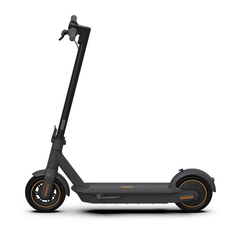

Tulipa tilattua Segway Ninebot Max G30 -sähköpotkulauta. Ensimmäinen ostos tällä saralla. Tarkoituksena on korvata julkinen + tämä -yhdistelmällä työmatka-autoilu kesän ajaksi. Speksasin siis työmatkakäyttöön sopivaa laitetta. Edestakainen matka on mallia julkinen liikenne + 5km/suunta pk-seudulla.
Loppuviivalla mukana olivat Unagi E500, Max G30 ja Xiaomin Pro 2. Unagista oli Elisalla tarjous 799, joka toi sen riittävän lähelle kahden jälkimmäisen hintaluokkaa. Unagissa viehätti keveys, G30:ssa kaikki paitsi paino ja Pro 2 suorituskyvyltään (range poislukien) G30:aa vastaava + kevyempi ja edullisempi. Latausaika, range vedenkestävyys ja parhaat renkaat(?) käänsivät valinnan lopulta G30:een. Olisin muuten valinnut kannettavuuden vuoksi Unagin, mutta kovan kyydin on väitetty löysyttävän laitetta niin, että muuttuisi muutaman viikon käytöllä hankalaksi ajaa. Tämä yhdistettynä Helsingin keskustaan huolestutti liikaa. Sovelluksen puute oli myös miinus.
Non-affiliate-vinkkinä, että G30:n saa tällä hetkellä Geekbuying.comista alle 600 eurolla, mikä minusta teki siitä hinta-laatusuhteeltaan houkuttelevimman vaihtoehdon: Ninebot KickScooter MAX G30 G30P Portable Folding Electric Scooter 350W Motor Max Speed 30km/h 15.3Ah Battery 10 inch Tubeless Pneumatic Tyres - Black
Myös Segwayn uudempi E25E/E45E vaikutti hyvältä, erityisesti kun on kevyempi, pieni jousitus ja ES-malleista paranneltu moottori, mutta tuolla Geekbuyingin tarjouksella G30:n ollessa samanhintainen, valitsin pidemmän rangen kannettavuuden kustannuksella.

Käännän sitten katseen takaisin G30 Maxiin, kiitos vastauksista. Onko porukka tilaillut ulkomailta noita potkulautoja? Lähinnä takuun hoitamista mietin, kun pari vuotta sitten Ninebot ES2 ajautui huoltokierteeseen, joka vaati useita huoltokäyntejä.
EDIT: Tuon kaupan puoleen olen kääntymässä:
Ebayssa erittäin hyvät palautteet.
