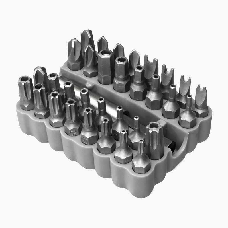

Mikäs työkalu tuohon Max G30 näytön avaamiseen tarvitaan? Näyttää torxin tyyliseltä, mutta ruuveissa näyttäisi olevan joku pieni nypykkä keskellä.
Aliexpressistä löytyy työkalu ruuveille, mutta saisko jostain Suomesta?
Käynnistysnappi on jumittunut pohjaan niin pitäis päästä avaamaan.
Edit. Ilmeisesti kyseessä reikätorx?
Reikätorx

Securitytorx.
Joo, kuin myös kiitos linkistä.
