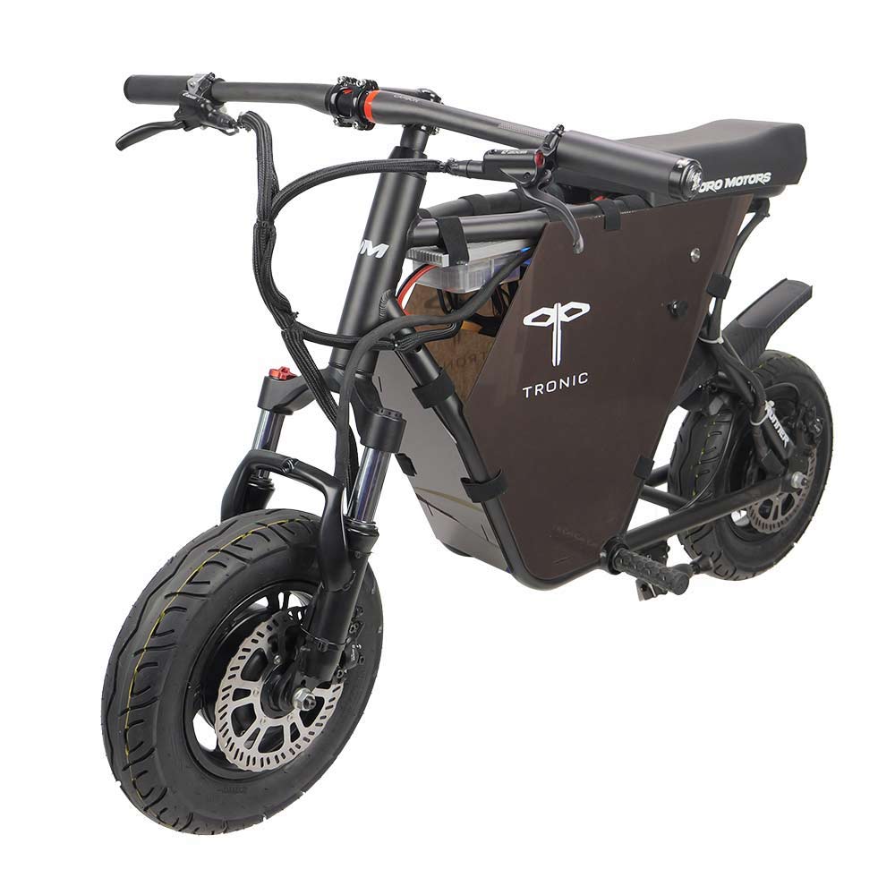

Onko kellään kokemuksia Coopop:sta? Voiko tuolla siis ajaa 25km/h rajoittimella ilman rekisteröintiä vai onko rekisteröinti pakollinen?
Yritin kysellä BikeWorldistä asiaa ja ilmeisesti kyseessä on mopo, koska mittarista saa vaihdettua nopeutta 25km/h tai 45km/h.
Heidän nettisivullaan lukee näin kyseisen vehkeen tiedoissa:
"LAITTEEN SAA JOKO 45KM/H TUNNISSA KULKEVANA MOPONA TAI REKISTERÖIMÄTTÖMÄNÄ 25KM/H KULKEVANA"
Itsekin luulin, että coopopin saisi 25km/h versioisena, mutta mopo se ilmeisesti on. 25km/h kulkevana tarkoittaa, että BikeWorld ei tee silloin rekisteröintiä.
Edit. Kysyin siis suoraan, että saako ajaa laillisesti kadulla 25km/h kulkevana ilman rekisteröintiä, mutta en saanut suoraa vastausta. Ostin sitten 2kpl. G30 Maxia halvemmalla kuin yhden Coopoopin.
Kuulostaa muuten jännältä lelulta, mutta 1 kW on kyllä mopoksi mopo. Tietenkin ihan käyttökelpoinen, mutta alitehoisuus ei ole varsinaisesti nautinnollista.
Verkkis ilmoittaa et ois 1,2kw moottori takana, mutta eihän toi suuri ero ole. Ite vähän veikkaan et toi on nimellisarvo, eikä se mitä se kiihdyttäessä imeskelee. Harmittavasti ei vaan kyllä kovinkaan paljoa videomateriaalia löydy tostakaan vehkeestä.
Mut tää nyt on suht samanlainen ja ei tossakaan speksien valossa kun alle 1kw olis moottoritehoa. Toki etu ja takapyörät molemmat vetää niin se jo vaikuttaa positiivisesti kiihtyvyyteen. Ja tosta löytyy ihan videoita kiihtyvyydestä ja huippunopeudesta. Ja se jopa pääsee noihin ilmotettuihin nopeuksiin, vaikkei nyt mitenkään jäätävän nopeasti.
Eihän noista mikään muu tee mielenkiintosia kun se et vissiin sais ihan oikeasti rekisteröityä mopoks ja sithän sais ajellakkin sitä 45. Toki vastapainona sit se et enää ei ajella jalkakäytävillä, mut 45 vauhdeissa se on jo ihan hyväkin asia.
Noh, katellaan miten noi sattuu kehittymään tässä vuosien varrella, ei vielä ainakaan toistaseks mikään kiire betatestaajaks ja ei kämpässäkään olis tilaa tollaselle. Huvittavana sivuhuomiona toi Roadrunner painais 30kg joka jotenkin tuntuu tosi vähältä. Eipähän olis ongelmia raahata rappusia ylös, jos vaan tilaa on.
Sit niille vielä erikseen vehje joilta itsesuojeluvaisto puuttuu. Veikkaanpa tosin et suomessa vois joku jo sanoa jotain jos tollasta yrittäis vaikkapa kevariks saada, ja ihan kyllä syystäkin :dead:
