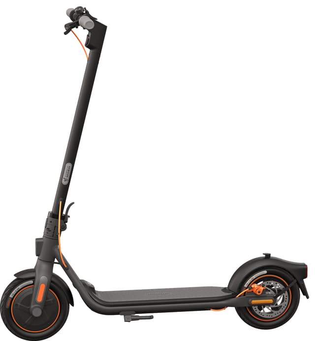

Onkos tämä järkevä lauta koulumatkojen ajeluun jne 12 vuotiiaalle?
Osta ennemmin vaikka toi Pro 2. Toi Ninebot on painava (melkeen 20kg) ja pienemmällä akulla kun toi Pro 2. Ainut mikä tossa Ninebotissa on parempaa on 10" renkaat, mut saa tohon Xiaomiinkin sellaset jos vaan jaksaa vaihtaa ja tilata koropalan takalokariin ja etulokariin pienempikantasen pultin.
Enemmän miettisin sit sitä et miten koulussa säilytys yms. Ulosjättäminen aika paska vaihtoehto olosuhteiden takia.

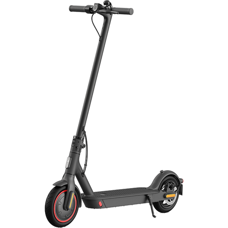

Xiaomikin näemmä julkaisi vihdoin virallisesti Pro 2:n korvaajan eli Electric Scooter 4 Pron: Xiaomi Electric Scooter 4 Pro | Xiaomi Global
Merkittävin uudistus taitaa olla 10" tubeless renkaat. Muuten aika maltillista. Paperilla hieman tehokkaampi moottori mutta taitaa olla speksikikkailua eli +50W Rated / +100W MAX. Saa nähdä koska tulee Suomeen.
Tuohan muuttaa aika paljon. Aiemmin on ollut hieman hilpeyttä herättävää, että paremman pään Xiaomissa on ollut Essential-tasoiset pyörät. Tasoero Xiaomi Pron ja Ninebot Maxin välillä kaventuu ainakin puolella tässä päivityksessä. Ainoa suuri ero on vetotapa, joka on kyllä vielä erittäin merkittävä sekin. Pahoin pelkään että myös hintaero kapenee. Nyt on silti Xiaomi ylittänyt sen rajan, että kelpaisi periaatteessa minullekin.
Lähtöhinta on ilmeisesti 799€ mutta kai se tosta vähitellen putoaa: Xiaomi Electric Scooter 4 Pro with a 45km range launched in Europe for €799 - Gizmochina
Kokonaisuutena ei toi hinnan ja marginaalisten uudistusten myötä mitenkään erityisesti houkuta kun range pysyi 45 kilometrissä. Hinta varmaan suurin miinus kun G30 menee about tasoihin ja edeltäjää saa nyt tarjouksista 499e. Vähän kuitenkin mitäänsanomaton päivitys ottaen huomioon että lähes samoilla spekseillä oleva alkuperäinen pro, johon seuraajat pitkälti pohjautuu julkaistiin jo 2019.
