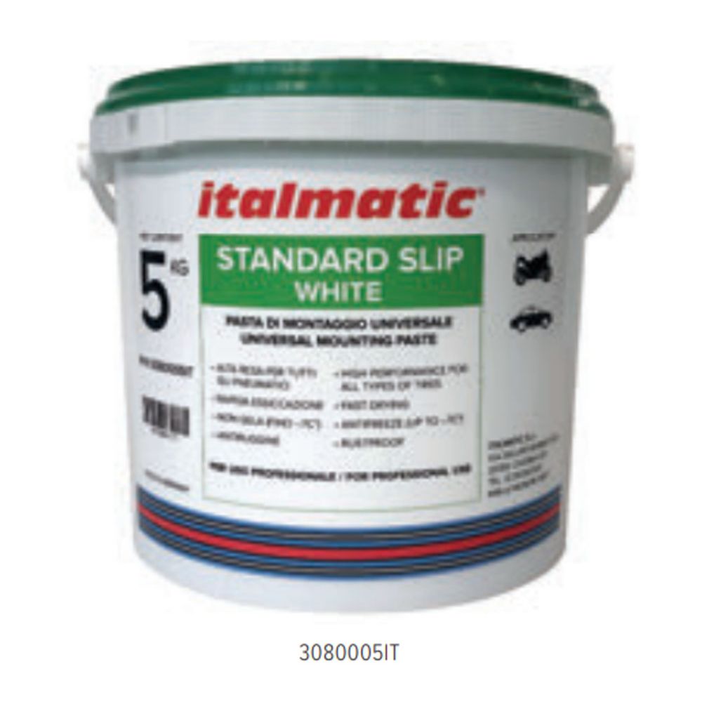

Yleensä renkaita asennettaessa vanteelle laitetaan asennusrasva, joka osaltaan estää ilman poistumista vanteen ja renkaan välistä ja helpottaa vanteelle nousemista. Tosin kokemusta vain isommista renkaista. Tekniikka lienee toki sama. Tuon noston voi tehdä hyvin ilman venttiiliä, oikeastaan paremmin kun se ei jarruta siellä painetta.
Veikkaan että renkaan ja vanteen väli ei ole ollut riittävän tiivis että paine olisi sisällä noissut ja nostanut renkaan vanteen olalle. Tai sitten rengas on vääränkokoinen mihin vähän viittaisi tuo hankala paikalleen saaminenkin.
En ole kyllä skuutin renkaita vaihtanut joten tämä osaltaan mutuilua ja perustuu auton rengastyökokemuksiin
Kantapään kautta oppineena nuo on paljon tiukempia kuin autonrenkaat, sen takia suosiolla suoraan lähimmälle Vianorille.
Rasvan kanssa vaan tubelesta vanteelle. Se on tärkeä, että saa kumin "keskelle" joka suuntaan.
Itse sain tosiaan isolla jalkapumpulla sen verran painepiikkiä, että plomps äänen kanssa alkoi pitämään ilmaa. Ei semmosella tupakinsytytinliitäntäisellä pikku mäntäkompuralla tule ilmaa kerralla / piikkinä, että kumi liikkuisi paikalleen, vaikka sillä tuleekin paineet katsottua ja lisättyä tarvittaessa. Siinä hyvä vipulukitus letkussa, niin ei juurikaan karkaa ilmaa kun napsauttaa auki. Itse laitoin jo renkaan paikalleen ennenkuin aloin täyttämään. Siinä paikallaan pyöritellessä skuutti pöydällä telineessä on hyvä kattoo miten kumi heittää ja kun laittoi paikkamömmöt myös heti alussa perään niin ne siinä myös tasaantuu kun antaa pyöriä alussa omalla moottorilla ja sitten pistin ilmat. S1 siis mullakin.
Siiis mistä rasvasta on kyse?
Voiko sen rasvan laittaa paikoilleen (eli minne tarkalleen ottaen?) senkin jälkeen, kun rengas on moottorin ympärillä, sekä asennettuna takaisin potkulautaan?
Se rasva tulee renkaan sisäreunaan minkä on tarkoitus tiivistyä vanteeseen, myös vanteen olkaan voi laittaa. Saahan sen sinne helposti vaikka rengas on paikallaan.
