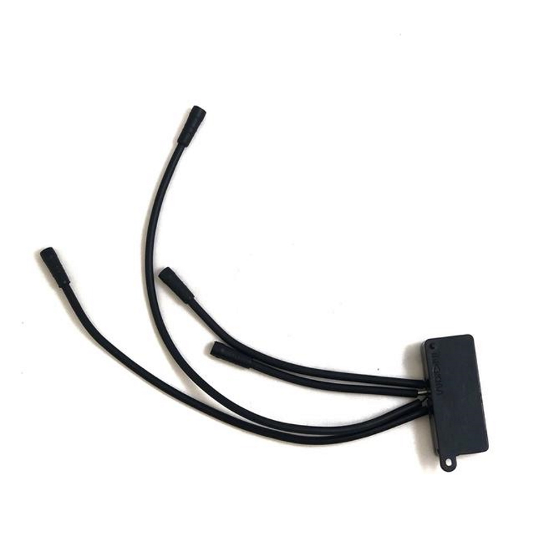

Onko joku availlut vuoden -22 OXO:a ja osaako ottaa kantaa mitä noi ympyröidyt johdonpäät on ja kuuluvatko yhteen? Ne oli vapaana liittämättä. Lauta myytiin ajovalot toimimattomina ja myyjä sanoi, että unohti liittää ne vahingossa kun oli avannut deckin. Suoraviivaisin arvaus on, että kuuluu yhteen, mutta molemmissa on samanlainen urospää.
Lisäksi kahdesta kuvanlaisesta keltaisesta terminaaliboksista puuttui kansi, deckin edestä ja takaa, sen lisäksi, että kokenut väkivaltaa. Niitä näyttäisi saavan varaosina:
Tossa on hyvä video OXO:n deckin liitoksista. Pää-piirteittäin muuten sama, mutta isoin ero on, että noi vapaiden johdonpäiden johdot puuttuu kokonaan:
Toinen johdonpäistä tulee lyhyellä johdolla etumoottorin kontrollerista ja toinen tämmöisestä boksista, mistä lähtee 4 muutakin mustaa johtoa. Yo. videolta ko. boksi puuttuu kokonaan, vaikka mahd.videolla myös vuoden -22 OXO, siitä päätellen, että ainakin video upittu 3/22.
edit: Näköjään toisesta moottoriboksista lähtee yksi samanlainen vapaa johdonpää:
edit2: Tämä viittaa vahvasti siihen, että tuo lituska musta boksi, mistä 1. kuvan yksi vapaa johdonpää lähtee, liittyy pimeänä oleviin valoihin, vaikka tässä tarvikekuvassa onkin vähän erinäköinen, eikä ko. näköistä sukittamatonta johtoa olekaan:
