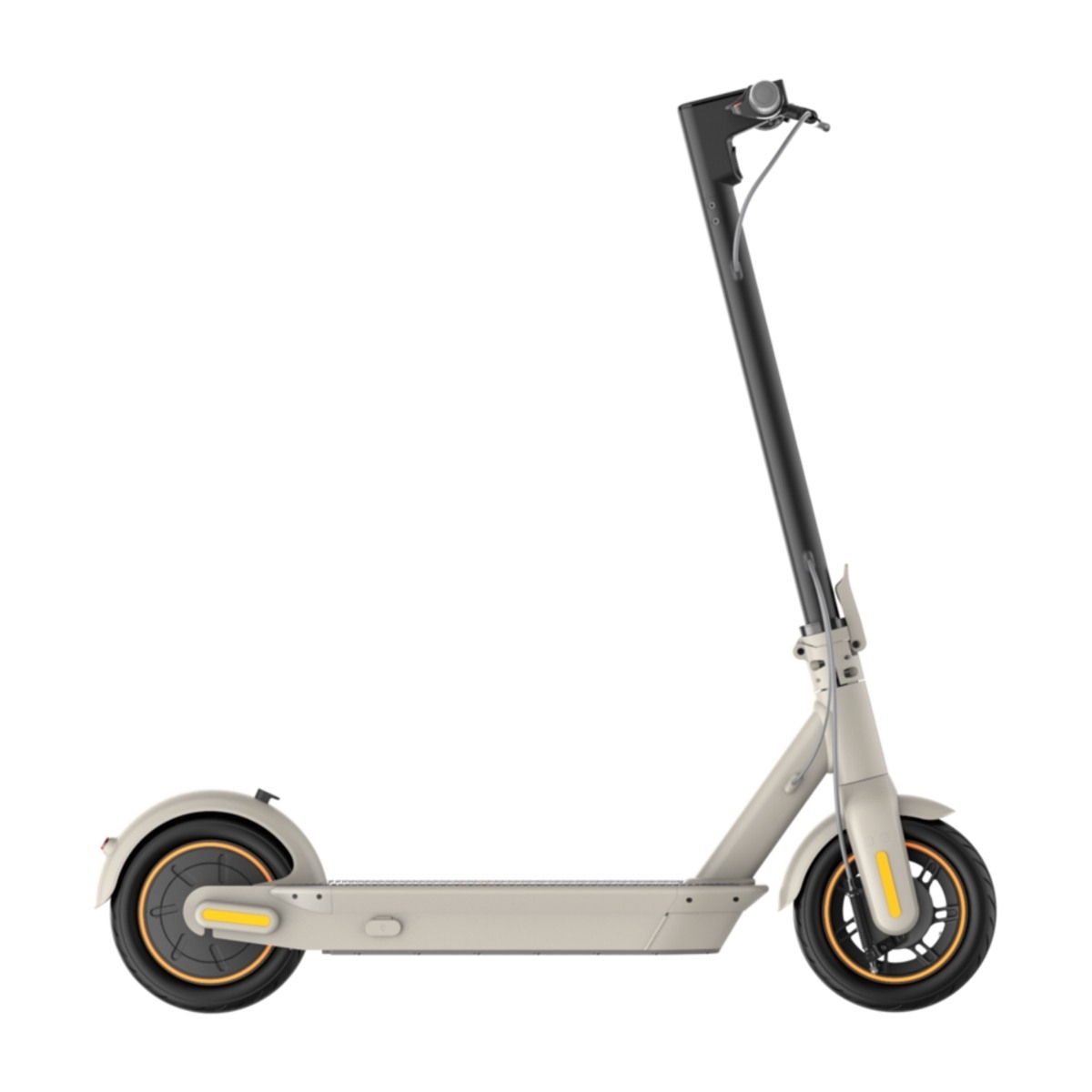

Tänään käytiin nineboteilla eka lenkki. Täytyy sanoa että valinta osuneen kerrankin kohdilleen. Kiitos kaikille kommentoineille avusta.
Lenkki oli noin 25km. Vaimo ajoi max G30LE:llä ja minä max G30 II. Vaimolla 2 tolppaa akkua jäljellä ja minulla 3 lenkin jälkeen. Eli lähemmäs 40km lienee molemmilla todellinen toimintamatka. Reitillä oli vielä useita erittäin jyrkkiä ja pitkiä mäkiä joissa vedettiin tehoa oikeasti, hyvin jaksoivat kuitenkin nousta. Tuo LE malli kulkee selvästi kovempaa, molempien alla meni parhaillaan kolmeakymppiä, kun taas tuo II versio pysähtyi 25:een alamäessäkin. LE on käytettynä hankittu joten liekkö ladattu joku turbofirmis siihen. Tosi tanakoita ja mukavia lautailla nuo ovat. Ainoa pieni miinus tulee runpujarrusta joka rohisee ikävästi. Alkuun pelkäsin että oma 110kg paino on liikaa mutta ei näyttänyt menossa tuntuvan yhtään. Rahaahan noihin paloi suunniteltua enemmän mutta koen saaneeni rahalle vastinetta. Toki aloittelijoita ollaan, eli muista laudoista ja niiden ominaisuuksista ei ole kokemusta.
