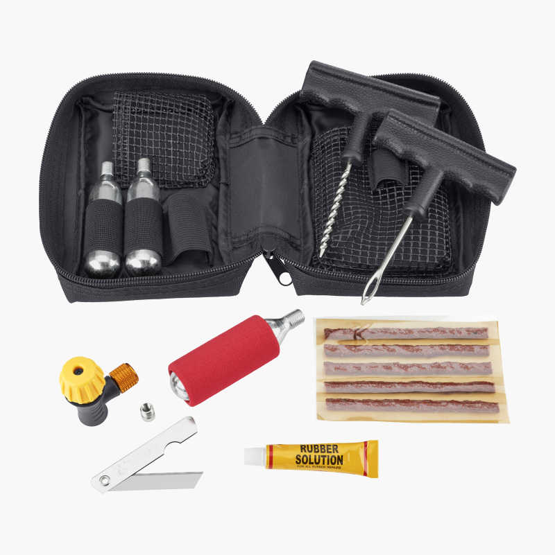

Itse vaihdoin jo tuon kans ja siihen sopii esim. tuo: https://www.fruugo.fi/6070-65-tubel...MIz5LXrZLj9wIVjACLCh3KUQQ2EAQYASABEgIaUfD_BwE
Kannattaa suosiolla hajoittaa vanha rengas kokonaan esim.mattoveitsellä. Uutta ei saa paikalleen käsivoimin. Kävin Vianorilla koneella laittamassa, ei ottanu mitään maksua.
Uuteen saa ilmat ja paikoilleen isolla kompuralla ja ilman venttiiliä sen laudan mukana tulleen jatkokappaleen avulla.

Tubeless renkaat, eli ei sisäkumia, eli ei tartte varoa.
En nyt oikeen tiiä et mitä tosta renkaanvaihdosta nyt oikeen edes vois sanoa, pitäs olla sen verran yksinkertanen homma ettei siihen nyt ihan kauheasti vinkkejä löydy. Leikkaa se vanha rengas pois ellet jaksa nitkuttaa, laita uus paikalleen, pidä huolta et pyörimissuunta on oikea. Varmaan jotain muovisia rengastyökalujakin ois ihan hyvä olla kun noita ei tosiaan ihan pelkillä käsillä saa kokonaan paikoilleen ja metalliset tuppaa naarmuttamaan sen moottorin vähän ikävän näköseks. Alhaalla video missä Max G30 rengasta vaihdetaan, mut sen pitäs aikalailla olla sama prosessi tossa kun rengas on samankokonen ja moottorikin on about samanlainen fyysisiltä mitoiltansa.
Renkaan koon saat parhaiten selville sillä et katot sen siitä kyljestä. Googleen sit numerot ja tilaat jonkun. Veikkaan kyl et toi Max G30 rengas sopii, mut kannattaa tosiaan varmistaa. Myyjällekkin voisit kokeilla laittaa viestiä ja kattoa et lähettäiskö ne vararenkaan ilmasiks. Ei välttämättä lähetä, mut tuskin yrittämälläkään mitään menettää, laita noi kuvat vaikka mukaan.

Mulla on se paikka-aine ihan sen takia kanssa mukana kun kuljetaan minä ajan sähkikisellä ja kaksi lasta polkupyörillä ja jos jotain käy saa edes kotimatkan ilman itkua.
Ostin muuten Biltemasta paikkaussarjan myös.
Sitä kamelinpaskaa ja noi saa mahtumaan hyvin etulaukkuun.
Tuossa on kolme jotain hiilidioksipulloa tms. mukana ja niillä saa autonrenkaankin täyteen.
