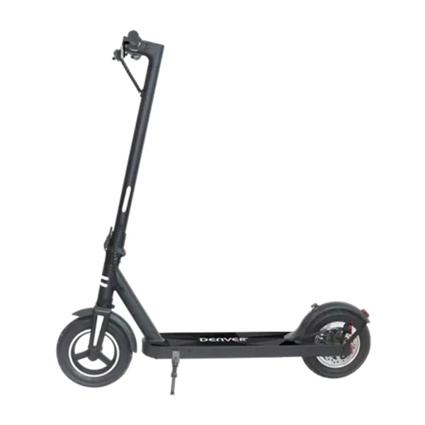

onko tuo Denver hulluilla päivillä ihan kuraa vai toimiva laite? Saanut peräti yhden tähden powerin omissa arvosteluissa. Oletan, että brändätty tuote, eli millä muilla nimillä mahtaa samaa lautaa olla tarjolla ja saako siihen jotain muita firmiksiä tms.? Onko liian lelu 70-80kg painoisille?

Mistä tämä paremmuus syntyy, nimellisesti tehokkaammasta moottoristako? Tuossa on kuitenkin kapasiteetiltaan viidenneksen pienempi akku tuohon Denveriin verrattuna, mikä helposti vaikuttaa myös moottorin vääntöön toimintasäteen lisäksi.
en tiedä paremmuudesta, kaikki geneerisiä kiinatuotteita, pitää vaan tulkita speksejä. Olet oikeassa, että akku on denverissä isompi. Miten helposti näihin saa toisen akun, vuokralaudoissa usein näkee lisäakun ohjaustangossa? Saisiko jonkun toisen samalla jännitteellä olevan työkalun akun jotenkin modattua lisäakuksi?
Denveriin ainakin saa vara-akkuja alkuperäisen tilalle. Eri asia sitten onko niitä akkuja lennosta järkevästi mahdollista vaihtaa. Taisi pyöriä suurin piirtein 70 euron hintaluokassa akku tuollaiseen, kun tiistaina vähän tutkiskelin, että saako noihin mitään varaosia. Denver on ihan suht iso tanskalainen firma, jolla suht järkevän oloinen varaosasivustokin, toki varmasti uudelleenbrändättyä kiinakamaa silti.
36V 8.0Ah on tosiaan todella surkea. Itsellä on 36V 7.5Ah akku 350w moottorissa ja noin 4 km voi ajella hyvin ja tämän 4km jälkeen tehot alkavatkin sitten laskemaan kun lehmän häntä. Toki kokonaismatkan pystyy kärvistelemään johonkin 12km (luvatusta 25km), mutta pienillä tehoilla ei ole kiva ajella eikä pääse mäkiä ylös. +20km on kyllä onnistunut, mutta tällöin henkilöllä oli painoa joku 50kg ja ajovauhti ~17km/h.
Tämä ihan vain suuntaa antamaan noihin akkujen kapasiteetteihin.
Edit: Ja hyvä nyrkkisääntö halpoihin kiinalautoihin on että luvatusta matkasta kannattaa nappasta 50% samantien pois ja täyden teho matka on sitten joku 1/5 luvatusta matkasta. Toki jos lapselle ostaa lautaa, niin silloin luvattu voi pitää paikkansa koska eurooppalainen lapsi vastaa kiinalaista aikuista... :)

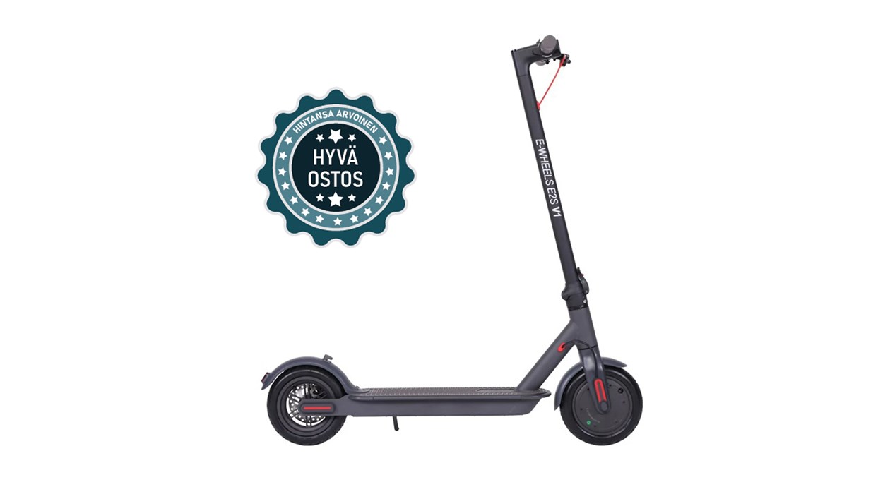

jos vertaa noita Powerin Denvereitä Xiaomin Essentialiin tai tähän E-Wheelsiin, niin samoissa hinnoissa, Xiaomissa pienempi akku mitä E-Wheelsissä ja se olisi halvempi.
