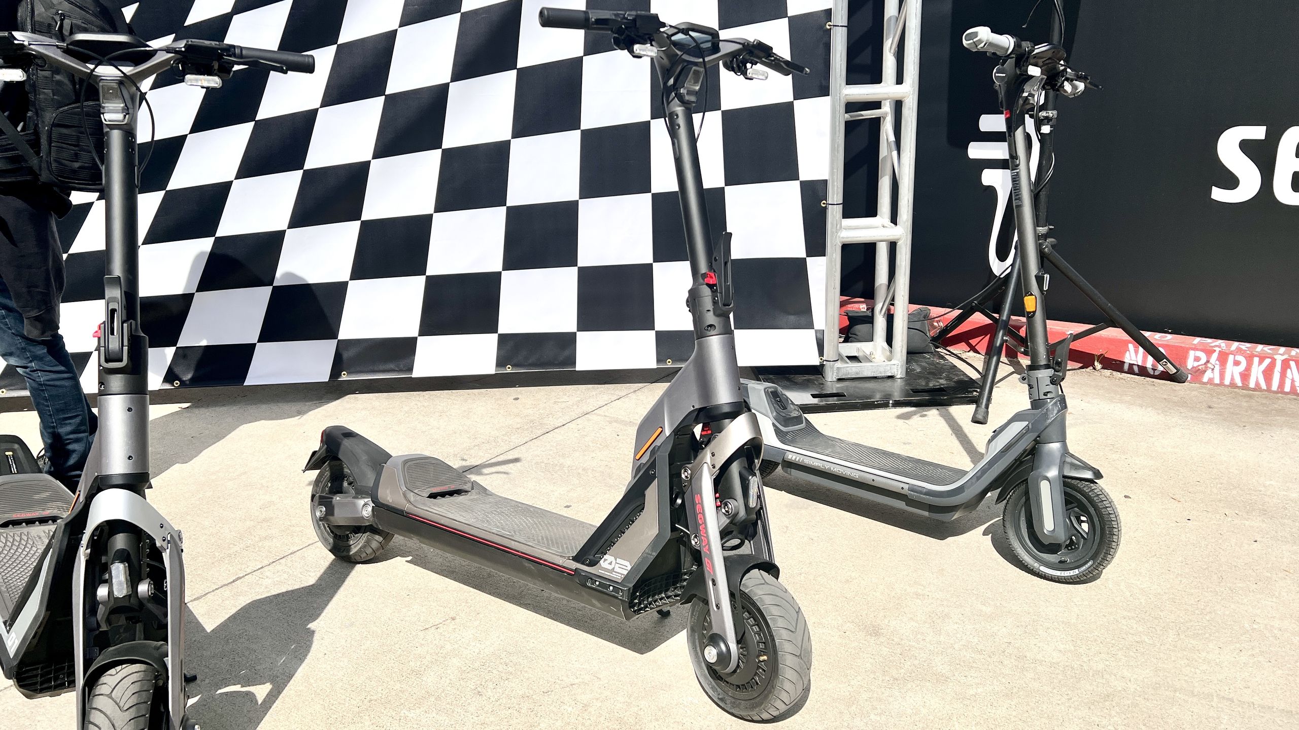

P100S 1999$, enää ei harmita etten malttanut odottaa noiden julkaisua... :rolleyes:
