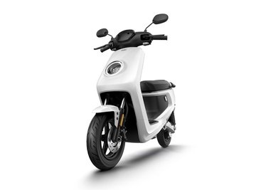

en tiedä liippaako ihan otsikon aihetta, mutta saakohan näitä vähän tehokkaampia moottoripyöriä suomessa kilpiin ja miksi ne lasketaan kevariksi? Tollasella ehkä kehtaisi ajella, viime kesänä yritin tollasta läskiskootteria mutta eihän sillä kehtaa ajella. Ajatus olisi, että voisi oikeasti ajaa lähimatkoja kesällä tollasella kun bensakin alkaa olla niin kallista.
Toi on vähän kiikun kaakun, pitäis löytyä se CoC todistus joka todistaa et toi on ns. liikennekelpoinen. Useimmat kiinavehkeet ei tätä kuitenkaan sisällä kun kaikki valmistetaan vähän sinne päin ja niihin vaatimuksiin ei oikeen osuta.
Periaatteessahan noita isompia lautojakin VOIS saada rekisteröityä mopoks, mutta ongelmana se ettei noita todistuksia tuu mukana eikä sitä kautta saa hommaa hoidettua. Oishan se reteetä jos sais tehokkaampia vehkeitä rekisteröityä mopoks ja nopeusraja oliskin 45km/h sen jälkeen ja tehoakin sais olla enemmän kun se kilowatti, mut toistaseks ei oo tullu vastaan. Onhan tossa varmaan jonkinlainen markkinarako jos sen joku joskus äkkää, mut taitaa kyllä rakenteelliset asiat tulla tielle ekana kun jarruja tuskin saa tarpeeks tehokkaiks noissa laudoissa että täyttäis vaatimukset.
kyllähän tota myydään jenkeissä ja mitä tubesta katsoin revikoita, ne vaikuttaa olevan kohtuu laadukkaasti tehdyiltä. Mopoksi jos saisi niin olisihan se unelmapeli.
No mun käsittääkseni jos ei niitä asianmukasia dokumentteja valmistajalta saa niin mahollisuudet rekisteröidä toi on aika niukat. Joku varmaan tietää paremmin jos lähtis soittelemaan ympäriinsä, mut veikkaan et ekana kyselevät niitä dokumentteja.
jos noita alkaisi sitten tuoda kiinasta ja jälleenmyydä, ehkä valmistaja voisi vaivautua tulostamaan sellaset prujut mitä tarvitaan. :hmm:
no eihän tuo enää mikään pyörätielle sopiva vehje ole, melkein tavallisen moottoripyörän kokoinen ja kulkeekin 80kmh. Mopo ei tietty niin lujaa saa kulkea..

Tuo nyt näyttää vielä cruiserilta, että se ei auta jos ei kehtaa, tuon saa mopoksi, mutta miksi ei kehtaa?
Kattoohan ihmiset vaikka jos hienommalla autolla ajaa
