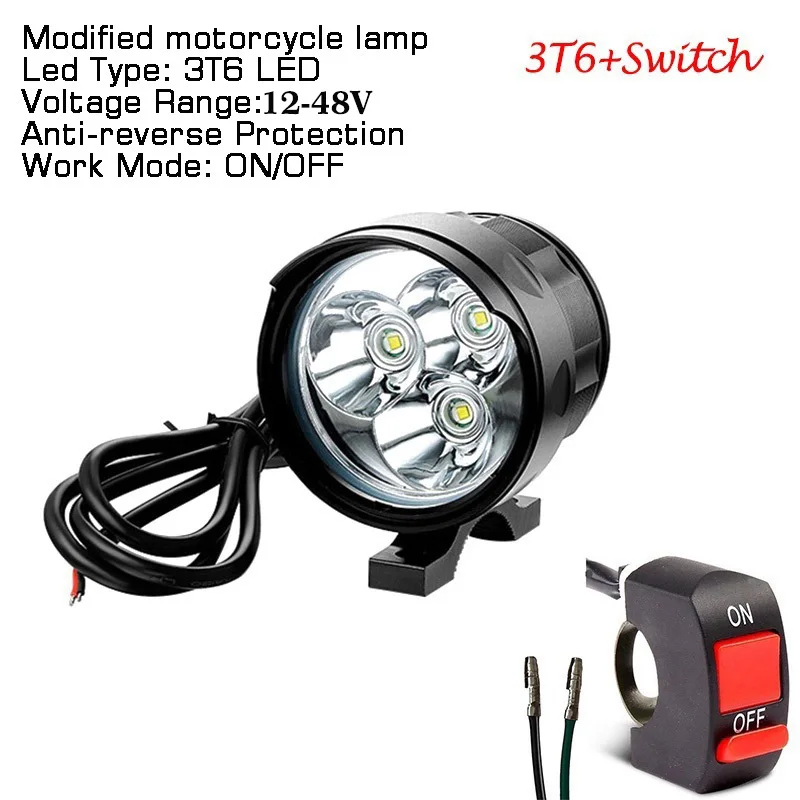

Nyt tuli kunnon valaisin lautaan.
Käyttöjännite 12-85V, joten saan otettua näppärästi virrat suoraan akusta.
Samalla tuli myös pohjapanssariin uudet ruuvit. Tällä kertaa normi kuusiokoloruuvit, eikä mitään hankalia security torxeja.

Nuo valot ovat sitä luokkaa jotka toivoisi skuuteissa olevan jo tehtaalta lähtiessä mukana!
Jos ei nyt olisi jo ostoslista budjetin suhteen täynnä, niin samanlaisia lähtisi itsekin etsimään.
Ei toi valaisin ole kyllä hinnalla pilattu, mutta laitan toisenlaisen valokatkaisimen, kun mukana tullut ei vaikuta kovin laadukkaalta ja kestääköhän edes vettä.

Nuo valot ovat erittäin häikäiseviä ja toivottavasti vain maastokäyttöön tulossa. Tai sitten sammuttaa nuo valot aina kun tulee vastaantulijoita. Itseäni vituttaa rankasti tuolla liikkuvat, joilla valot ylitehokkaat (saa olla tehokkaat jos on kunnolliset) ja / tai suunnattu päin persettä. Nämä kun häikäisee suoraan silmiin, niin lautailijan / pyöräilijän taakse ei näe yhtään, ei mitään hajua onko sieltä tulossa valoton fillari, kävelijä ilman heijastinta tms. Eli ohittaa ei voi kuin aivan matelemalla. Väläytänkin näille aina pitkiä valoja fillarilla liikkuessa. Ja jos valo ei sammu niin jätän pitkät päälle ja kunnolla tööttiä kohdatessa ja sanallisesti palautetta.
Itsellä valona tehokas, mutta vastaantulijoita häikäisemätön stVZO standardin mukainen valo (jossa erikseen pitkät, ne kyllä häikäisee). Ja toisessa pyörässä vastaava, mutta Supernovan valmistama.
Tuli muuten mieleen, että löytyy joissain skuuttien omistajissakin samaa piittaamattomuutta kuin monissa vuokralautojen käyttäjissä. Eilen reissu lähikauppaan ja ulkopuolella oli hemmo laittamassa parkkiin kulkupeliään. Oli sellainen vähän tämän tyyppinen vehje, eli istuimen vuoksi siis tieliikennekelvoton. Kaupasta ulos tullessani kuski hurautti ihan kaupan ulko-oven edestä pienellä mariginaalilla ja jatkoi matkaansa pitkin jalkakäytävää. Kadun toisella puolella oleva kevyen liikenteen väylä ei näyttänyt kiinnostavan. Ikävä kyllä, tuollainen heijastuu kaikkiin lautailijoihin.
Kiitos linkistä. Hinnaltaan on kyllä ihan eri luokkaa halvemmat mitä kuvittelin. Tuollaiset hankin lisävaloiksi, kunhan budjetti antaa myöten. :cool:
Pitää sitten muistaa asennettaessa säätää/suunnata sen verran, ettei vastaantulijat häikäisty.
Valojen suuntaus on toki tärkeää. Nuo omat valosi taitavat tosin ollakin jo ihan eri hintaluokassa.

sanokaapa mistä mie tilaan semmosen napin jota voisin peukalolla painaa kaasun tai kellon lähellä. irroittamatta otetta tangosta.
Tarkoituksena olisi tinata 2 johtoa tuohon xiaomin virtanäppäimeen, se menee kohta rikki kun aika usein tulee ajomoodia vaihdettua.
Oliko tarkoitus vain saada toimiva nappi vai nimenomaan saada nappula helpommin käytettävään paikkaan?
Tällainen tuli googlettaessa vastaan. r/Xiaomi - M365 not responding to power button.
Eli tuon voisi vähällä vaivalla korjatakin itse jos se on vaihtoehto.
Helpompaan paikkaan siis haluaisin samalla. Nytkin se nappi tuntuu että se näyttää painuneen että pitää painaa jo samallalailla kuin ennenvanhaan nintendo 8-bittisen ohjainta nuoruudessani. Uutenahan tuo kivasti vain napsahti
En tajua mikshän näihin ei ole tehty kaasuun yhteyteen erillistä näppäintä vaikka siihen sivulle/ylös
