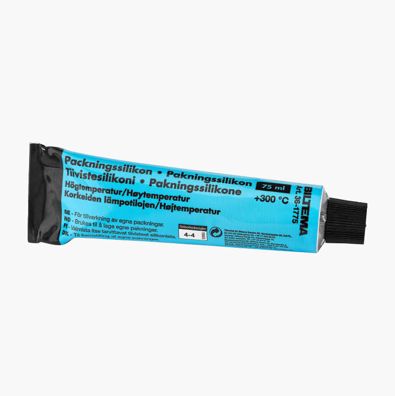

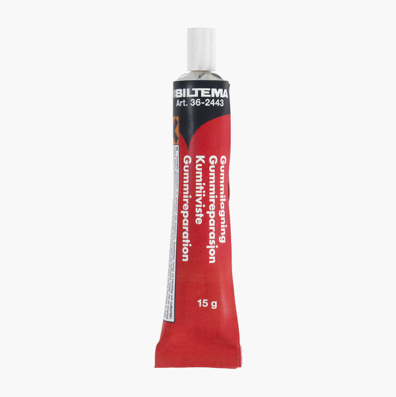

Minkälainen tiivistysaine olisi passelia laudan pohjapanssarin väliin?
Mielellään Bilteman valikoimasta, että pääsisin helposti hakemaan.
Olisiko näistä joku toimivaa:

tuo luultavasti riittää mainiosti.
mie laitoin ihan vaa puuilosta ostettua mitä vaa hyllystä löyty. öh joo, mie siis ostin semmosen ison pruutan joka laitettiin semmoseen siniseen kehikkoon josta pukataan :D riitää vaikka mihink käyttöön.
