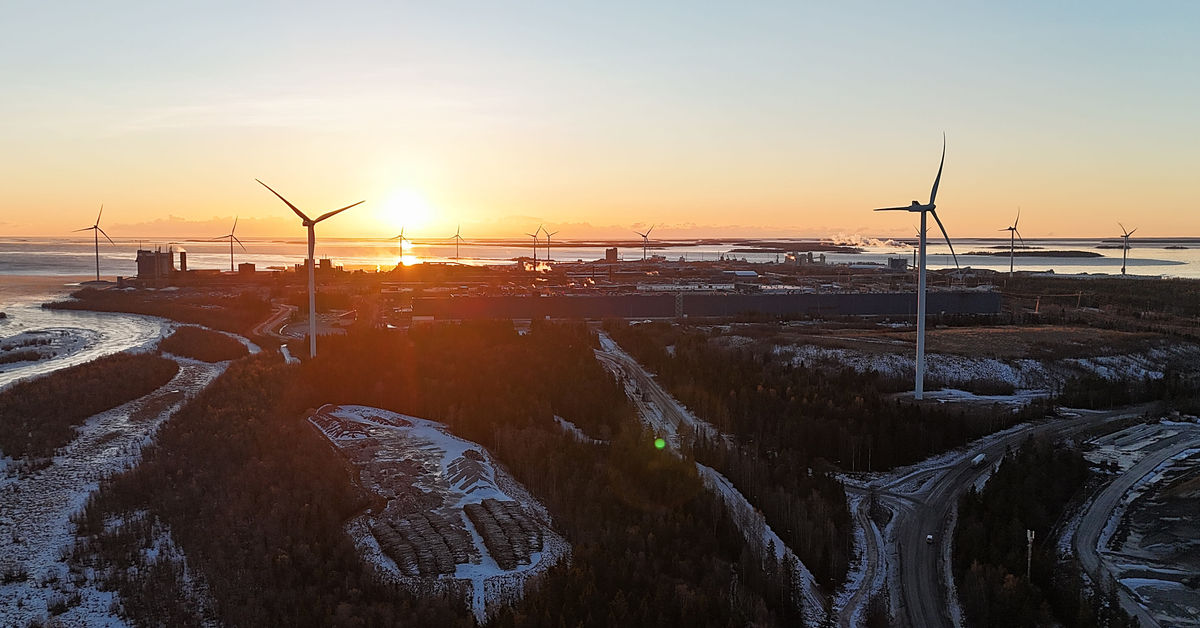

Nykyisillä kapasiteeteilla ja etenkin vielä alkukeväästä aika pienikin tuulivoiman käyttöaste on Suomessa paljon merkittävämpi kuin aurinkovoima. Ei pidä päätellä liikaa siitä, että tänä vuonna jopa tammikuussa jotkut saivat myyntituottoja kodin aurinkopaneeleista. Se on silti yhä pientä ja suhteellisesti pienenä pysyy talvikaudella.

Huominen tuulivoima on piikissä (ennusteessa) lähes 5000mw, keskiarvo vuorokaudelle 1000mw noin.. pelkkä aurinko on ees maksimissa alle puolet keskiarvosta

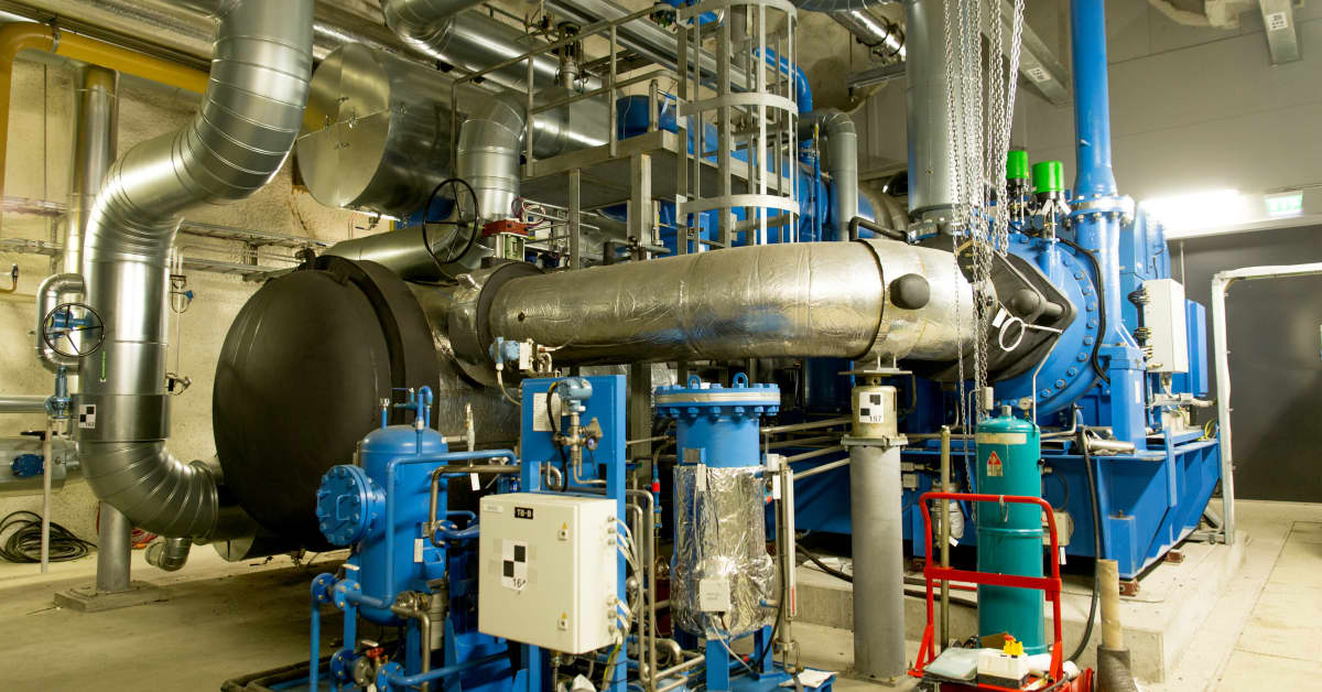

Itse pidän sähkökattilaa parempana kuluttajana kuin datakeskusta, koska a) jokainen MWh kaukolämpöä joka saadaan halvalla sähköllä tuotettua vähentää hinnannousupaineita hakkeen/turpeen jne. hinnassa, mistä johtuen b) sähkökattila turvaa säästä riippumattoman tuotannon kilpailukykyä ja c) toisin kuin datakeskus, sähkökattila ei kuluta sähköä silloin kun sähkön hinta on kalleimmillaan.
Minne se kesällä työnnetään?
Jos on iso vesivarasto ja juttua et asteet 140c ni kyllähän sinne kesällä mahtuu melkonen määrä kilowatteja, varsinkin ko puretaan kans tarvittaessa. En tiedä mutta olettaisin ettei esim talvella koiteta päästä ees huippulampöihin, vaan kesällä hitaasti lataamalla maximiin ko hinnat suotuisat
Esimerkiksi Helenin Mustikkamaan "lämpövarasto" on kapasiteetiltaan 11,5 GWh ja lataus- sekä purkausteho 120 MW. Vertailun vuoksi: Helsingin kaukolämmön energiatarve on kovilla pakkasilla useita gigawattitunteja tunnissa. Eli siis tämä "melkoinen" lämpövarasto on tässä vertailussa täysin mitätön ja ei missään tapauksessa ole millään tasolla vuodenaikavarasto. Parhaimmillaankin sillä voi varastoida pienellä taholla energiaa kun tuulee hyvin ja purkaa seuraavana päivänä, kun ei tuule niin hyvin.

Jutun listassa tätä kyllä jo sivuttiin, mutta entistä vahvemmin tuulivoiman tuottajat ovat viime vuonna (ja varmasti myös jatkossa) leikkaamassa nollatuntien, puhumattakaan niiden alle menevää ajoa lyömällä liinat kiinni osasta myllyistä ja myymällä lopun tuotannon intraday markkinalle että tuotannosta saadaan edes jotain rahaa irti. Kyllä, osaltaan tähän on ohjannut dyykanneet alkuperätakuiden hinnat, mutta osin ihan puhdas järki. Ainakin vielä 2022 oli tiedossa että muutama ei-niin-teollinen tuulivoiman omistaja ajeli ronskisti -500€/MWh tarjouksilla tuotantoa pörssiin. Noh, näpeillehän niistä sitten lopulta tuli.
Mutta silti on todennäköistä että ainakin nollahintoja tulee olemaan kesällä, mahdollisesti myös maltillisia negatiivisia, ihan jo sillä perusteella että tuulisella säällä tuotantoa on tarjolla paljon enemmän kuin kulutusta.
Kesällähän nämä varastot kyllä pystyy kattamaan ison osan kaukolämmöntarpeesta(jopa monen päivän esim vaasassa), kesällähän ne miinushinnat pääsääntöisesti onkin että sinänsä toimii hyvin yhteen.
Kesäaikaan koko Suomen kaukolämmön lämmöntarve on muutamia satoja megawatteja. Pelkän käyttöveden lämmittäminen ei paljoa tarvitse. Näin ollen näiden "lämpövarastojen" potentiaali "hävittää" ylimääräistä tuuli- tai aurinkosähköä on olematon lämmityskauden ulkopuolella.
