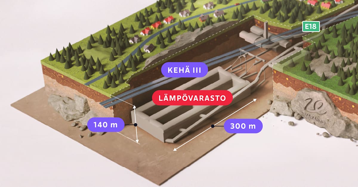

Edit: Vantaan Energia rakentaa oman varastonsa Kehä kolmosen alle:

Vantaalle on rakenteilla 90 GWh lämpöakku, sillä selvinneen tyynen yli vaikka kohdalle osuisikin se täällä peloteltu vuosisadan pakkasjakso tms.
90GWh alkaa olla aika tuhti. 1GW melkein 4vrk putkeen tai 500MW viikon ajan…
Jos tuo käytetään tyhjäksi, lämmittäminen kestää kuukauden yhtä soittoa noilla sähkökattiloilla, jos samaan aikaan ei ole kulutusta. Tuo on ns kausivarasto, jota täytetään ja käytetään pikkuhiljaa ilmeisesti sähkön hintaa seuraillen.

Jos tuota purkaa/lämmittää tuolla 200MW teholla, niin sehän sellainen 2.5vko tyhjäksi/lämpimäksi. Voisi siis hyvin vetään jonkun pakkasjakon yli, kun sähkö on kallista (esim. nyt viime vuoden tammikuus pakkaset). Kaikki lämpövarastot on tehty hinnalla pelaamiseen. Ei viime tammikuussakaan korkeat hinnat olleet pari viikko putkeen todella korkeat, vaan kyllä se hinta siitä alkoi tippumaan jo aiemmin. Jos ja kun se polttamione vähenee, niin jollain niiden pakkasjaksojen yli on mentävä. Sitten taas pakkasen jälkeen aletaan lämmittämään kun tulee se halpa hetki tuulivoiman painaessa hintaa alas. Noita pitkä pakkasjaksoja on niin harvoin, että tuskin niitä vartten aletaan omia lämpövarastoja tekemään. Tilanne on usein talvella sellainen, että viikon aikana on kallista ja välillä halpaa. Kun on kallista puretaan ja sitten taas ladataan. Nytkin olisi vkl ladattu ja sitten huomenna olisi purettu kun sähkö on kallista.
Onko muuten linkkiä en löytänyt kuin tämän:
Vantaan Energia aloittaa maailman suurimman lämmön kausivaraston
Uutena tuotantotapana on sähköinen lämmöntuotanto sähkökattiloilla. Martinlaakson laitosalueelle rakennetaan 60 MW sähkökattila, joka on yhteydessä 700 MWh lämpöakkuun, j
Samaan aikaan puhutaan 700MWh ja 90GWh energiasta.

Tuollaisen lämpövaraston häviöt ovat niin suuret, ettei lämmittäminen kesällä ja purkaminen talvella todellakaan ole millään tasolla kannattavaa. Lisäksi varaston käyttösyklit jäisivät tuollaisessa mallissa niin vähäiseksi, ettei investoinnissa olisi mitään järkeä.
90Gwh, 200 miljoonaa euroa, vai mitä se budjetti oli. Tarvii useamman kuin yhden syklin vuodessa, vaikka lataaminen olisi puoli ilmaista. Viidellä prosentilla 200 miljoonasta ollaan kymmenessä miljoonassa vuodessa.
Tarkoitin sitä, että varasto on ladattu ennen lämmityskautta ja sitä puretaan ja täytetään sillä mentaliteetilla, että sähkökattiloita käytetään talvellakin aina kun hinta alle x snt ja otetaan tarvittaessa varastosta lisää lämpöä. Jos sähkö on keskimäärin halpaa, varasto pysyy täynnä ja jos kallista, varasto vajenee kevättä kohti. Sitten ladataan taas täyteen ennen lämmityskautta. Latautuu täyteen automaattisesti, kosak kulutusta kesällä niin vähän.
Häviöistä en osaa sanoa miten isoja ovat.

Esimerkiksi Tampereella on talven kovimmat kaukolämpöverkoston lämmitystehot luokkaa 900 MW - Vantaan vastaavia lukuja en löytänyt tähän hätään, mutta luultavasti varsin samalla tasolla ollaan. 200 MW teholla lämpöä purkava lämpövarasto ei ole kovinkaan merkittävässä roolissa viikon pakkaskauden aikana.
Ei sitä koko Tamperetta yhdellä laitoksella lämmitetä kuten ei tuolla lämpövarastolla ole tarkoitus yksistään koko Vantaata lämmittää. Esimerkiksi Naistenlahti 3 lämpöteho on 160MW, eli vastaisi hyvin tuon kokoista kaukolämpölaitosta lämmitysteholtaan.
