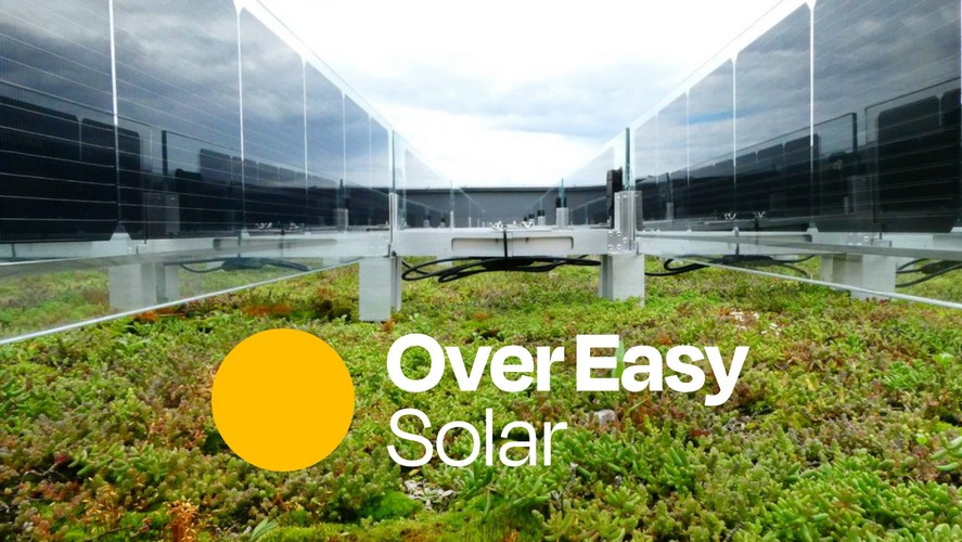

Kattona voi käyttää, mutta viljelyksessä tökkii vähän se että kumpikin tarvii auringonvaloa. ja panelin idea on se muuttaa sähköksi, ei päästä kovinkaan paljoa valoa läpi yhteyttämistä varten.
Parhaat paneelit saa yli 20% auringon säteistä sähköksi, kasvit taas tyypillisesti hyödyntää 1-2%. Joskus aurinkoakin on liikaa ja varjostus on vain hyväksi, laiduntavat lampaat näyttävät tykkäävän. Suomessa näitä on tehnyt Solarigo. Yksi vaihtoehto vielä on laittaa paneelit pystyyn.
https://www.overeasy.no/
Se aika vuodesta kun halutaan varjostaa viljelyksiä, on kuinka paljon ?
Vaikka se panelii jonkin prosentin säteistä muuttaa sähköksi, niin minkä prosentit saat niille kasveille ?
Tässä nyt haen sitä viljelyskäyttöä, jos taasen halutaan mitään maassa kasvipeitteisyys, että päästöt kurissa, ja sille sen verranvaloa että se toteutuu, niin se vähän eriasia, ei rakenneta ihan umpeen ja turvataan riittävä säteily panelien taakse, alle. vaikka sitten pinta-ala tehokkuuden kustannuksella.
