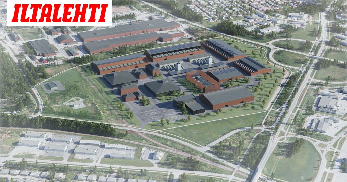

Eli Britannialainen yhtiö aikoo tehdä Kajaaniin 5 isoa datakeskusta Suomi hyötyy näistä muutaman työpaikan ja selkeästi kalliimman sähkön.
Datakeskuksien tarkoitus on käyttää AI:ta talouskeinotteluun eli täysin sähkön tuhlausta. Yhdelle on jo annettu lupa ja täällä hölmölässä todennäköisesti lopuillekkin..
Mitä tekevät luonnonsuojelijat tällaisen turhan törsäussuunnitelman edetessä?
Eivät tasan mitään!
Tähän Poriin tulevaan datakeskukseenhan rakennetaan oma voimalaitos joka toimii biokaasulla/vedyllä. Miksei noihinkin rakennettaisi? Tulisi hankkeen mukana sitä säätövoimaa mitä tarvitaan.
