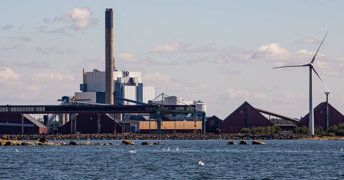

Meri-Porin heikko kannattavuus ei itse asiassa ole uusi ilmiö, vaan laitos on ollut lirissä jo lähes 30 vuotta sitten. Verestetään muistoja palaamalla hetkeksi vuoteen 1997. Tämä oli aikaa, jolloin sähkömarkkinat olivat juuri avautuneet, ilmastoteot olivat vasta puheiden tasolla, paperitehtaat lisäilivät kapasiteettiaan ja myös Outokummun iso sähköä käyttävä laajennus taisi olla suunnitteluputkessa.

Ei tässä nyt mistään optioista ole kyse, vaan siitä että laitos pääsisi edes nollille. Meri-Pori teki 15M tappiot vuonna 2023. Se kertoo karua kieltä sen kannattavuudesta ilman kenenkään omia (puutteellisia) laskuharjoituksia.
Vuoden 2023 aikana se on tehnyt noin 15 miljoonaa euroa tappiota, Ollus sanoo.
Miksi ihmeessä Fortum pitäisi tuota pyörimässä tuollaisella kannattavuudella. Siksi että sinua ei harmittaisi kun sähkö on välillä kallista?
