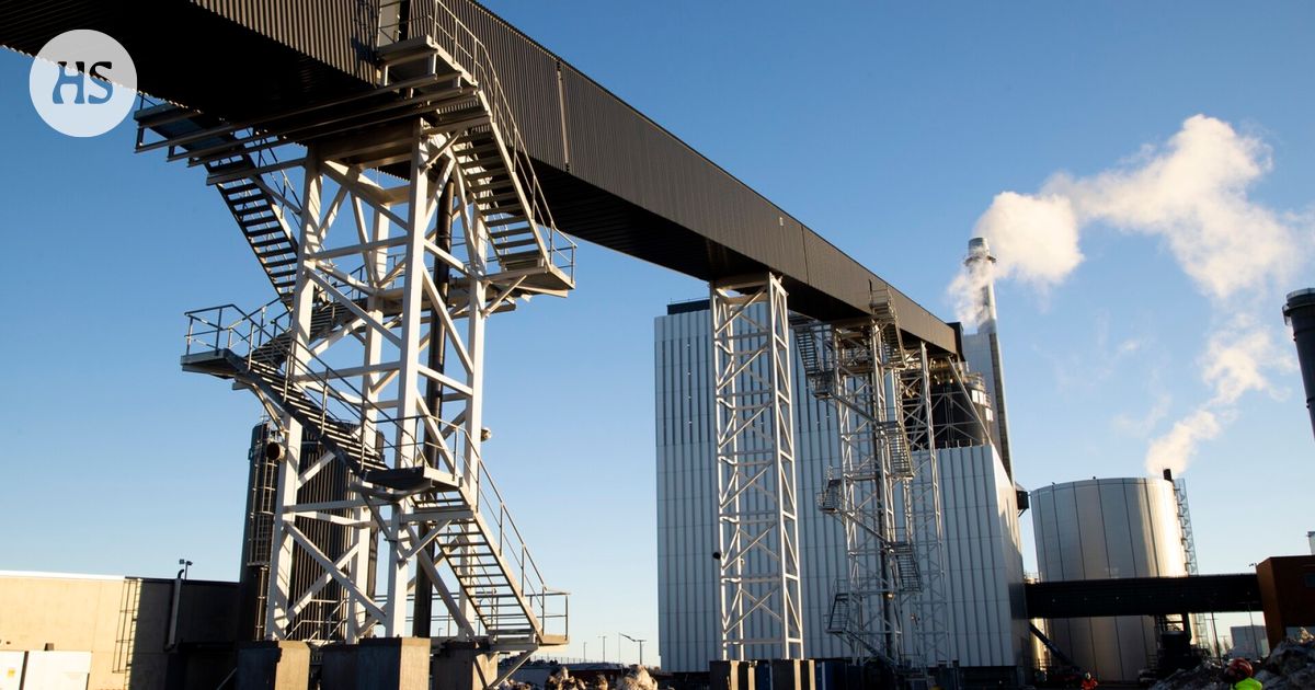

Helenin tavoitteena on rakentaa kaksi pienydinvoimalaa, joiden yhteisteho olisi 500 MW. Mielenkiintoisesti haaveena on yhteistuotanto, eli kaksi kolmasosaa olisi lämpöä ja yksi kolmasosa sähköä.
Jutussa:
Tuotanto voisi nopeimmillaan alkaa vuonna 2032, mutta Sirkka pitää vuotta 2035 realistisempana.
Eli 7-10v päästä olisi koko homma valmis vaikka ei ole edes lupaa haettu?? En usko tuota sekuntiakaan. Ja sitten:
Pienydinvoiman kanssa ei parane olla kärsimätön. Vaikka uusi ydinvoimalaki saataisiin läpi eduskunnassa vuoden loppuun mennessä, luvitus ja kaavoitus kestävät kuitenkin seitsemän vuotta.
Mitähän mä en nyt tajua. Jos luvitus ja kaavoitus kestävät 7v, niin ei kai mitenkään tuotanto voi alkaa 2032-2035. Jotenkin tuntuu että tuossa on nyt joku ajatusvirhe jossain ja ylemmästä vuosiluvusta puuttuu jotain.
