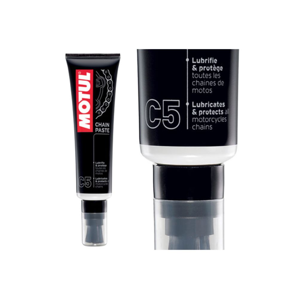

Minkä näistä valitsisitte itse ketjujen voiteluun:
Tuota on yleensä tullut laitettua. Ei mitään huippukamaa, mutta hoitaa hommansa kun lisäilee aina silloin tällöin. Ei tahmaa, eikä kerää moskaa ketjuihin ja bonuksena tuoksuu ihan miellyttävälle. Miinuspuolena minulla on useammastakin purkista alkanut painike vuotamaan juuresta ennen kuin pullo on tyhjä.
Joo, toi Weldtiten aine kannattaa ostaa uudenmallisesta purkista, vanha rupesi aina vuotamaan. Uusi purkki on se, jossa se pilli on integroitu ja vain käännetään syrjäään
Ketjuöljyä ei koskaan sprayna. Saat pahimmillaan roiskittua paikkoihin mihin se ei kuulu kuten jarrulevyt ja sen jälkeen jarrupalat ovat entiset. Ketjun rasvaaminen kannattaa tehdä maltilla.
Noista vaihtoehdoista valitsisin Rexin vaikka onkin saakelin kallista. Halvempaakin saa esim muc-offin tuotteet. Esim Muc-Off Hydrodynamic on noista ehkä "paras". Tai sitten dry ja wet erikseen kelin mukaan.
Itse tykästynyt tähän Squirt ketjuvahaan ...vähän vahamaisempi mutta leviää kuin ketjuöljy.
Höpö höpö, ei sitä spraypullon painiketta ole pakko hampaat irvessä painaa, eikä ole pakko myöskään sohia kohti niitä jarrulevyjä. Tunnepohjaiset hifistelyt sitten erikseen. Samaten mielestäni ihan turha maksaa moninkertaisia hintoja voiteista, jos ei ole erityisesti pakko saada parasta. Maalaisjärjellä pärjää.
Noh nuo sprayt on vielä kalliimpia koska suurin osa lentää sinne mihin se ei kuulu. Ja ei sitä nappia tarvitse kovasti painaa kun se lentää ties minne. Varoituksen sananen vaan mutta jos tota oikeasti lentää vähänkin jarrulevylle ja sitä ei huomaa niin ne palat ovat sen jälkeen entiset.
Kai sen saa spraynakin laittaa, tosin toi weltiden tf-spray on tosi ohutta öljyä, saa lisätä melkein joka lenkille. Itse käytän Muc Offin tuotteita ja ihan tyytyväinen niihin. Jos haluaa sellasta huoletonta ketjuöljyä, niin Velosportin Watt Plussa on ihan ok. Watt Plus tribokeraaminen voiteluaine
TF2 sisältää melko paljon jotain liuotinta. Itse lähinnä pesen tolla öljytahroja ja kädet pyöränropauksen jälkeen. Ketjuihin sitten jotain tippapullosta.
Tota taitaa olla nyt varastossa:
