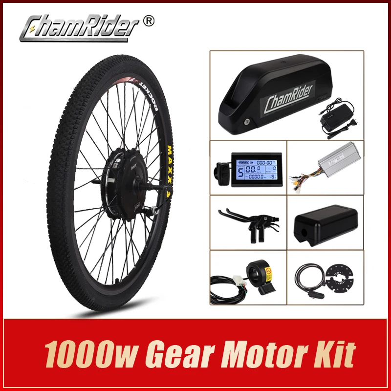

Paikaltaan lähdössä controllerin virrananto kyky määrää väännön. Akun jännite sitten huippunopeuden. Käämityksen vahvuus vaikuttaa siihen kauanko sitä suurta vääntöä voi ottaa irti ennen kuin moottori palaa.
Miten tuosta saa 1000w irti vai annatko isompaa jännitettä

Millainen paketti tuo bafang oli kun oot tilannu jostain? Kiinnostaisi kovastikin, yritin googlailla mutta ei osunut oikein silmiin. Muutakuin yksi tori ilmoitus..
Bafang bbshd on bsa keskiöön sopiva jälkiasennusmoottori. Ultra on bafangin tehdas pyöriin. Molemmat tehokkaita mutta bbshd motissa ei ole momenttitunnistusta.
AliExpressistä löytyy hyvin erilaisia bafang keskiömoottoripaketteja Euroopan varastoilta toimitettavaksi:
Kannattaa järjestää tilausmäärien mukaan.
