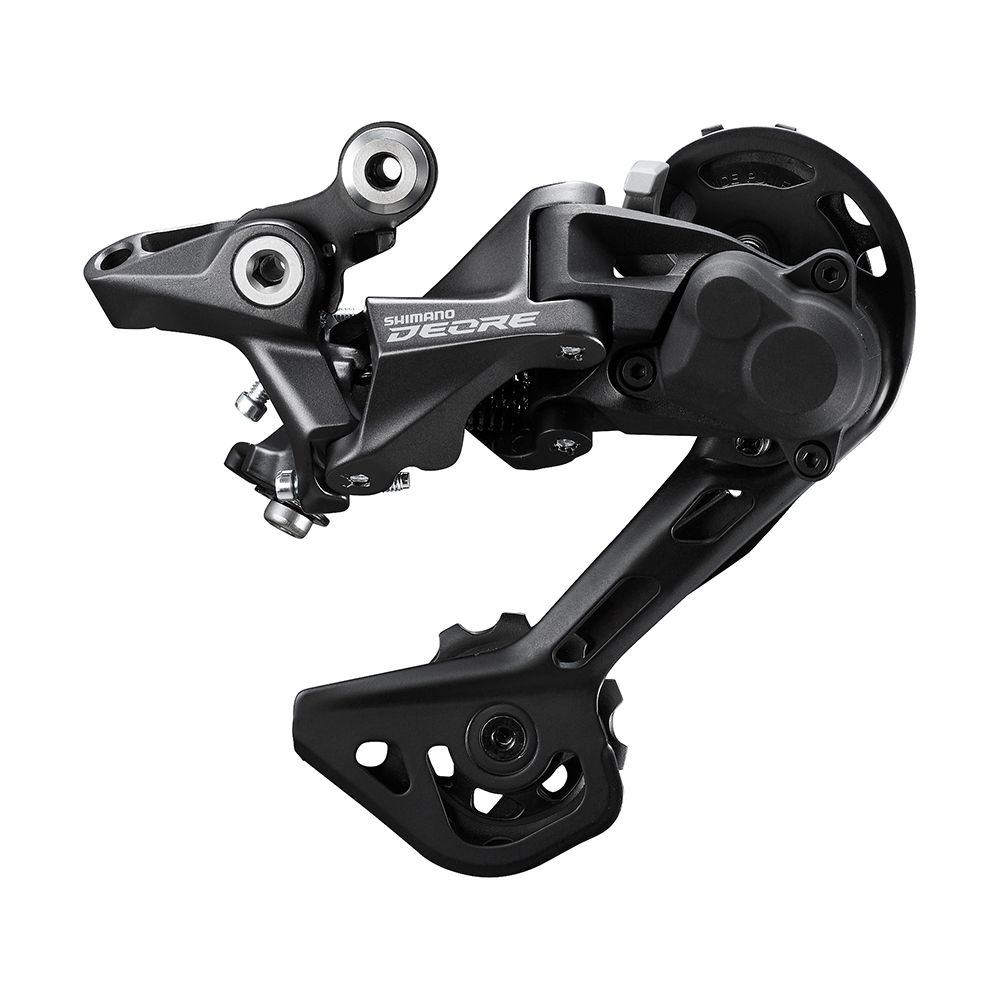

Pyörä biltema x-trail 29", runkoon ja muuhun pyörään olen tyytyväinen(nyt sähköistetty 750w bafang) mutta:
Voisiko joku linkata kestävämmän rataspaketin, ketjut ja ennenkaikkea paremman vaihtajan(deore?) Ketjut tahtoo hyppiä juurakossa.
Takapakka saisi vaikka olla lyhyemmälläkin ykkösellä mutta menee näinkin, ei joutuisi kontrolleri vain niin kovalle rasitukselle jos tiukassa paikassa joutuu peukalokaasua käyttämään.

Takavaihtajaksi joku Zee sarjasta, tai vastaava joissa on "kytkin" joku pitää ketjut kireällä.
En tiedä löytyykö 8 vaihteiseina joten liipaisin ja pakka saattaa mennä vaihtoon.

Yleisesti mikä tahansa vaihtaja (shimanolta) on parempi kuin tourney. Oman näkemyksen mukaan Deore on halvin kunnon vaihtaja.

Juu se on tiedossa kyllä mutta käykö esim. Motonetin myymä deore suoraan tuohon 8 vaihteisen tilalle?
En tiedä tuosta Motonetin vaihtajasta, mutta luulis esim tälläisen 9-vaihteisen sopivan pienellä säädöllä ihan hyvin?
8-vaihteista deorea ei taida olla olemassakaan?
