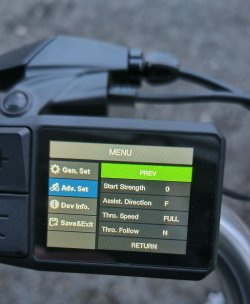

Sähköavusteiset polkupyörät (max 250W, max 25km/h, ei vakuutustarvetta)
Jaa, kyllä mulla ainakin avustaa ihan wattien mukaan, olisiko tuota mahdollista vaihtaa? Ihan älytön systeemi että avustaa nopeuden mukaan?!
On kyllä huono systeemi oikeasti. Kai tämä menisi nuoremmalla kuskilla, kun jaksaisi vaihdella avustusta kokoajan.
Tuossa näyttäisi olevan vain kadenssisensori, joten moottoria ei voi ohjata polkijan tehojen mukaan. Hyvin yleistä halvemmissa pyörissä.
Esim tässä on erikseen mainittu vääntösensori:
PAS Sensor: Torque sensor (integrated into motor for precise pedal assist)
Tuo olisi muuten hyvä, mutta kun pyörässä on 3-v napavaihteisto ja haluaa pitää rumpujarrut, niin ei oikein käy. Pitäs rakennella takajarru uusiksi + ratasvaihteisto .
Lisäsin kuvat valikoista mitä tuossa mallissa on.

Joo, keskimoottori vääntösensorilla varmasti kaikista luontaisin, mutta tuo takanapa ei syö voimansiirtoa ja pomminvarmaa tekniikkaa ja uusi moottori on halvempi.
eikö ongelma korjaantunut tuolla virtarajoituksella? Luulisi että jos laittaa vaikka 2A, niin ei enää tempoisi käsistä. Toimiiko kaasukahva muuten myyntisivun mukaisesti vain 6kmh nopeuteen vai pääseekö kaasukahvalla kovempaa?
Laskin 5A (alhaisin mitä saa laitettua). On parempi, mutta edelleen näytöstä joutuu pelaamaan tasoilla,jotta voi vanhus ajella. On vaarallista kääntyä edelleen. Esim. laitoin 1- tasolla kulkemaan 15km/h, mutta kääntyessä jyrkästi heittää kyllä ojaan,koska kiihdyttää 100% teholla siihen 15km/h (vaikkakin löysemmin nyt). Toki nyt tasoilla saa kikkailua laittamalla hiljempaa kulkemaan 1-tasolla ja nostaa vähän kerrassaan, mutta jaksaako vanhus opetella onkin eriasia.
Kaasu toimii vain tuohon 6km/h asti.
