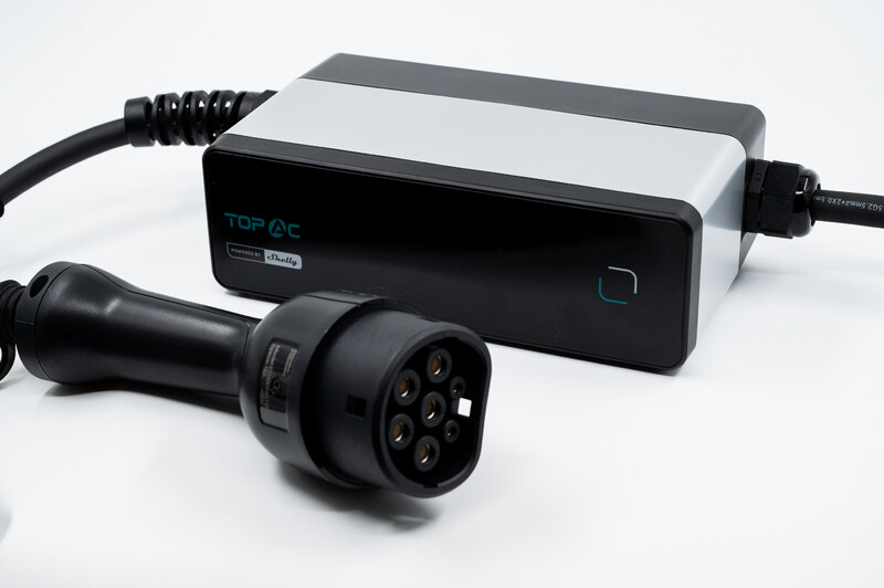

Olikohan tästä TopAC powered by shelly laturista vielä kenelläkään käyttökokemuksia? Tuo turvallisuuspuoli mietityttää myös kun mistään ei löydy oikein tietoa kyseisestä valmistajasta.
https://laturix.fi/tuote/powered-by-shelly-portable-smart-ev-charger-11kw/
Valmistajan sivut ilmeisesti TOP AC ei hajua millä tavaramerkeillä euroopassa markkinoitu, nyt googla tyrkyttää tuota Shelly kimppaa, kun sen ottanut omaan myyntiin ja brändin antannut tuolle, niin ei ihan random kamaa
Eikä noilla heidän euro tuotenumeroilla Google tuloksia isossti, pois lukien tuo shelly.
Mulla on juuri tuollainen vanhempi versio, joka ei katkaise N:ää (mittasin). En ole vielä kuollut ja vikavirran takana kuitenkin on, niin tuskin kuolenkaan tuon laitteen takia.
