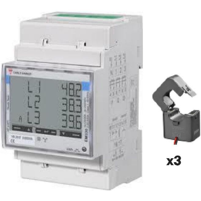

Ei taida tuo laturi tukea natiivisti kuin virtamuuntajia kiinteillä kaapeleilla.
Energy managerilla saa ainakin liitettyä Home assistanttiin ja ohjailtua sieltä.
Tuolta voit lueskella lisää.
