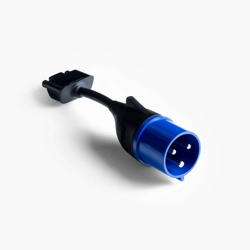

Yhdessä matkaparkissa oli niitä autonlämmitykseen käytettäviä pistorasioita tolpassa ja siinä on se kannen lukitus. Avaimen sai numerokoodilla kotelosta ja numerokoodin sai kun oli maksanut yöpymisestä.
Tommosesta tekee aika kohtuukustannuksella 2x16A lataustolpan, kun ottaa ne superschukopistorasioilla. Olis palvelua ja osoittaa latauspaikka.

Voimavirtapistokkeella on ollut tässä parin vuoden aikana 2 kertaa käyttöä. Eli siitä luopuminen olisi luultavasti korkeitaan henkistä.
Siinä on toki myös sukopistoke samassa ja sillä onkin ollut paljon enemmän käyttöä, mutta sen saisi sitten korvattua autokatoksen varaston muista pistokkeista.
Vaihtoehtona olin miettinyt go-e Charger Gemini Flex 11kW kotilaturia, mutta siinä sitten tulisi taas hintaa enemmän. Aina tuppaa lähtemään nämäkin hommat käsistä.

Saahan sen voimavirtalaturin tarvittaessa lukittua vaikka johdosta. Tai näin olen itse tehnyt Gemini Flexin kanssa. Eihän se varkautta estä, mutta luultavasti auttaa saamaan vakuutuksesta korvauksen, kun on ollut jotenkin lukittu.
Gemini Flexiin joutuu sitten ottamaan Controllerin tai askartelemaan itse esim. Shellyn avulla kuormanhallinnan.
